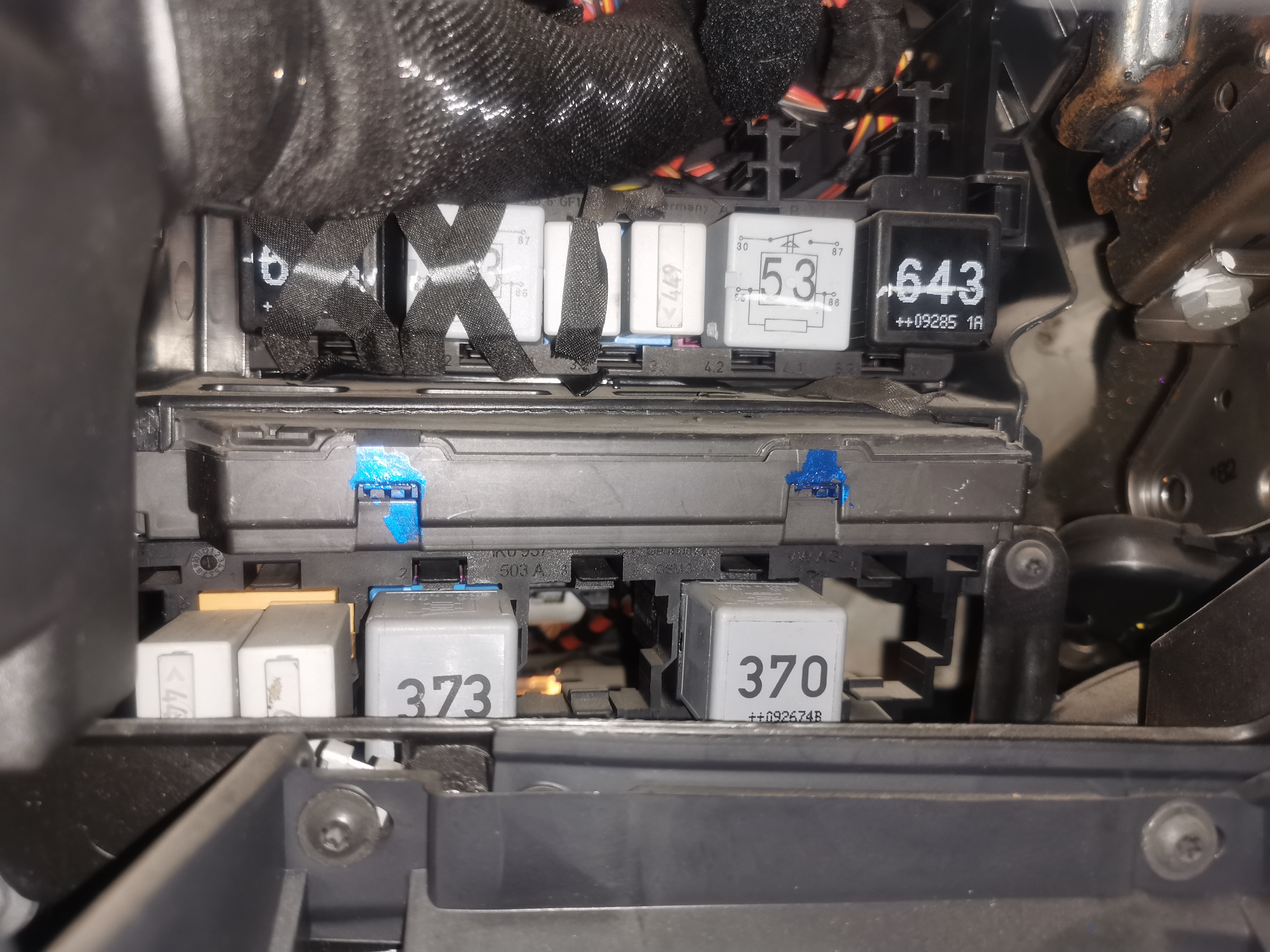

Нямам 612, колега. Ето снимка на номерата.
powerade
Мнения: 1091
Автомобил: Seat Toledo 2 1M2
Двигател: AHF 2000
Re: Голф 6, 1.6 ТДИ 105кс - Гасне в движение
Мнениеот powerade » Чет 10 дек 2020 13:42
Не знам тогава :) Онова горе в ляво дето започва с 6.... и то не е 612 предполагам. Успех иначе и дано не гасне докато изпреварваш някъде :(
npu3pak
Мнения: 1292
Регистриран на: Пет 16 фев 2007 15:20
Автомобил: VW Passat B6 4Motion
Мнениеот npu3pak » Чет 10 дек 2020 14:48
Не е 612 :) Да, дано не изгасне на кофти място :(
