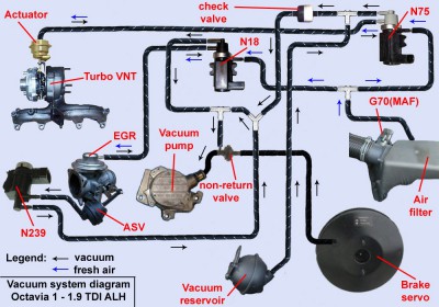

Re: пасат 5 ahu липсващ маркуч на N75 и придърпване
Виж тази схема дали си свързал всичко както трябва.
- Прикачени файлове
- 48.jpg (42.75 KиБ) Видяна 4520 пъти
Колега,има грешка.Под снимката пише ALH,който също е 90коньов мотор,но с променлива геометрия на турбото,като на 110ките.То се управлява с вакуум.Докато на колегата е AHU,90коньов,но без променлива геометрия и турбото му се управлява с налягане.Схемата не е тази.
Схемата която аз съм качил е за 1З/АХУ , всичко си се разбира.Малко по-сериозно колеги , говорим за 3 маркуча - трябва ли все някой да ви ги посочи с пръст за да сте 1000000% сигурни....
