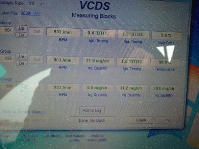

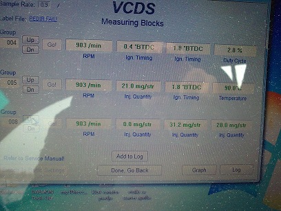

Колеги,някой който разбира да каже тази центровка добре ли е един майстор каза 4е имала помпата предварение,дали това е вярно и как трябва да бъде

Центровката е бива,но може да стане още по-добре.Сега колата е едно идея малко по мудно,но не е фатално и така да си е караш.

Според мен е добре,аз така ги правя и нямам никакви проблеми!
Ако не е наложително,не я пипай повече. :th_up

Казаха ми 4е имала предварение,това така ли е,

Има малко предварение, но така е идеално.

малко по шумен е мотора,ако се върне малко ще отихне ли или няма да има разлика,и колко трябва да е нормално като стойности

Ще утихне . Така като я гледам е на около 55-60 тайминга. Нагласия на около 40 тайминга и ще стане по - тиха , педала ще умекне с нормално каране и най - важното ще може да си връща минусовите центровки .

къде трябва да променя и на колко,колегата като казва тайминга,кое е това за да бъда прецизен

Покажи ми лог фаил как точно това ASV на загрял мотор с 60 таиминга на 90 км/ч на 5-та с нормално каране как си достига исканите -1,5 градуса ? Немеца защо ли ги иска тези центровки . Сигурно за украса някаква . Лично мнение ми и не ангажирам никой :) . Ако налягането на помпата е в норми тайминги от сорта на 40 е мн добра центровка.Вече ,ако имаш спад на вътрешното налягане и не ти се занимава да чукнеш леко клапана за налягане си вдигни тайминга на 80 и пак няма да трака :th_up

Повечето не се задълбочават, че моторите ASV и AHF имат малка хардуерна и съответно софтуерна разлика. Попадал съм на ASV с перфектно пръскащи дюзи, но с паднало налягане на отваряне на 195 бара и въпреки това работи по-добре на центровка близка до исканата, а не такава, която би била перфектна за един AFN и добра за AHF. Така, че се присъединявам към колегата ventotdi, но не стана много ясно за клапана за вътрешното налягане. Според теорията при перфектна центровка ако работи шумно трябва да се чукне малко този клапан и трябва да поутихне, аз съм си правил експерименти, но не откривам разлика.
