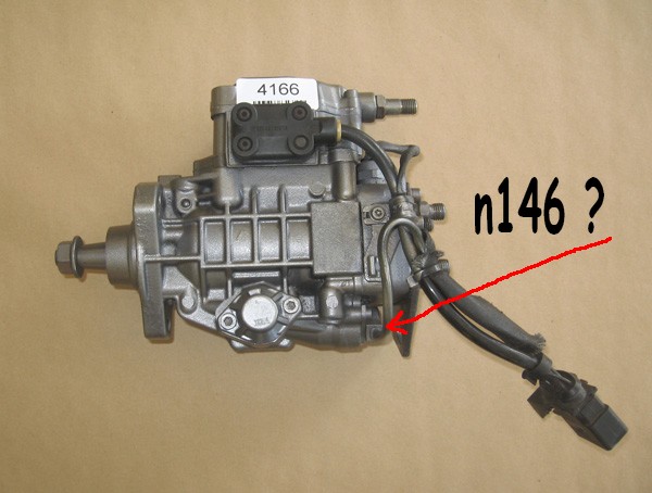

Здравейте колеги онзи ден както си карам колата угасна и няма полене на един светофар.
Задърпахме я до гаража на един приятел и и започнахме да разследваме случая след доста проби тестване на релета (109 и други) проверка на центровка за прескочили зъби и тем подобни се оказа че ГНП-то не право достатъчно налягане за да преодолее налягането в дюзите. Не сме го измервали но като развием тръбичките преди дюзите пръска нафта след дюзите не може да прекара. Помпата я тествахме както го дават по в auto data измерихме съпротивления на различните пинове всичко изглежда да е наред. Зачудихме сме ако помпата се е износила механично и не можа да създава вече високото налягане дали проблема няма да е по постепенен. И каква може да е причината изведнъж да отпадне високото налягане. Също така не ми е ясно какъв е този клапан на снимката и кава роля играе.

Горивния филтър,сондата в резервоара,горивопроводите да не са запушени?Директно от съд ли подавате на помпата нафта?N146 е сензор за количество гориво《в буквален превод》Някакви грешки излизат ли на диагностика ?

Горивото го подаваме от горивния филтър но той е пълен до ръба и се вижда че в тръбичките има нафта , на компютъра не излизат никакви грешки а сондата в резервоара не сме я гледали тъй като си има гориво и то се движи по гориво проводите а като развихме тръбичките на ГНП точно преди дюзите нафта излиза от ГНП-то но като закачим дюзите нафта не излиза след дюзите. А това че помпата не прави достатъчно налягане го установихме като разкачихме тръбичката между нафтовата помпа и дюзите и спри въртене на стартер с ръка успяваме да запушим същата без да потече нафта което би трябвало да е невъзможно при положение че помпата създава 200+ атмосфери налягане. Проблема идва от помпата така както излизат нещата просто не ми е ясно дали е механичен или електронен или има някой друг сензор които да ограничава по някакъв начин горивото на помпата и тя да не може да вдигне налягане.
