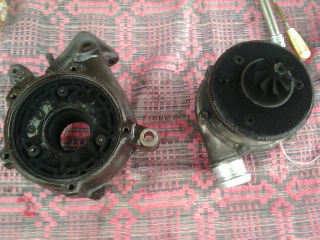

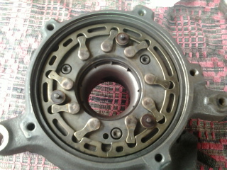

d.najdenov76
Мнения: 122
Регистриран на: Съб 16 яну 2010 17:39
Местоположение: burgas
Re: PASSAT B5 TDI 1999г. AFN 81kw/110hp въпрос за турбо
Мнениеот d.najdenov76 » Нед 18 окт 2015 19:32
ето това се чисти....геометрията в топлата част и затваряш
