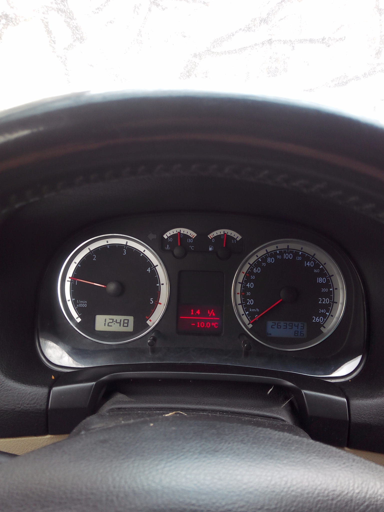

Мдаа,днес запалих на -10 от втория път, нафтата ли е калпава/със зимна доза BDC/,свещи сменихме ?Термистата го см3них превантивно,нищо му нямаше и да знаете:Изображение

А и това на снимката е далеч от 90градуса.То по табло не е а на ваг ком ще е на 70. :wink
И при мен (ASZ) на -10 пада температурата и с много зор отива до 90.
С нов термостат съм.

Ludiq написа:А и това на снимката е далеч от 90градуса.То по табло не е а на ваг ком ще е на 70. :wink
