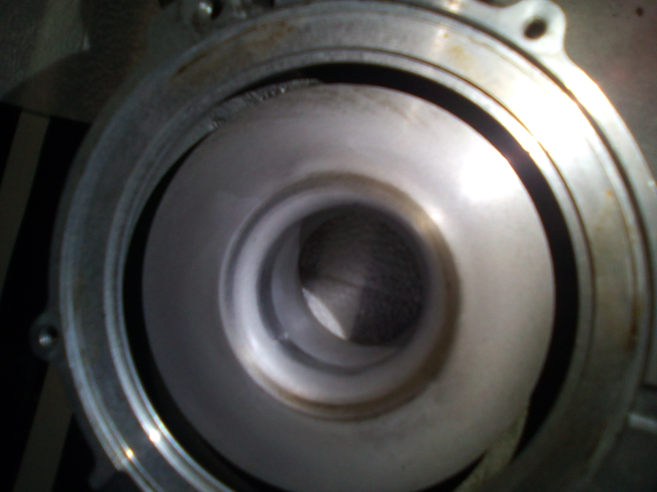

Днес премерих луфта с магнитната стойка с индикаторен часовник, луфта е точно половин милиметър(пет десети) радиално, аксиално е 7-8 стотни.
Премерих индюсера на перката е 36,4 студения охлюв е 37 и се вижда как леко светлее където е минавал индюсера покрай охлюва, та вероятно при големи обороти е за качила леко. Средната част е леш, това е ясно вече, поне геометрията е перфектна, чугуна няма спукано

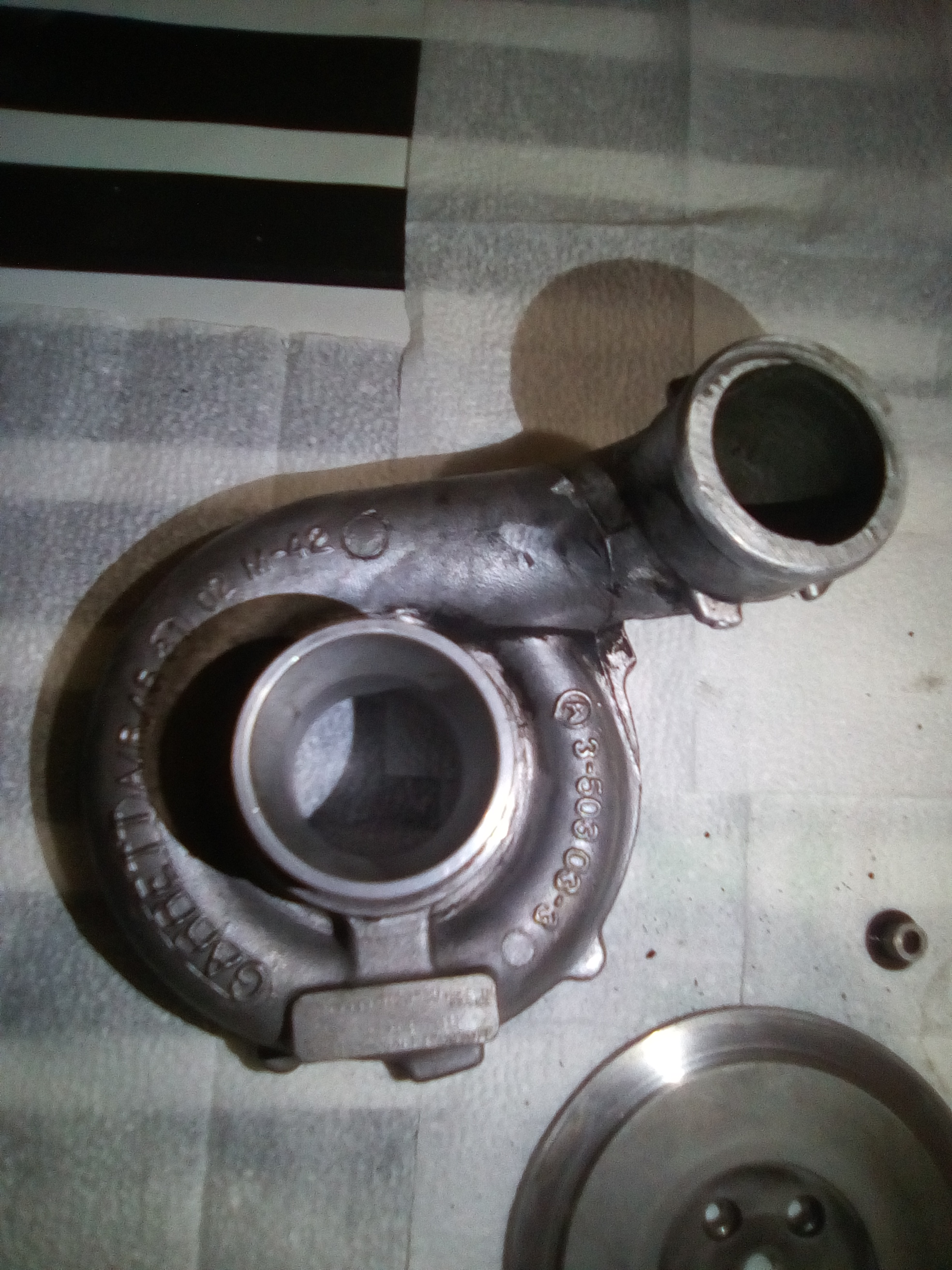

Сега се чудя дали да си взема само средна част мелет или да го правя хибрид понеже имам охлюв от гт2052в(2.5 тди) с диска. Не съм много привърженик на хибридите, но мога да изтискам още 10 кончета, ще го обмислям...
