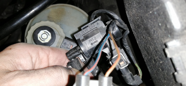

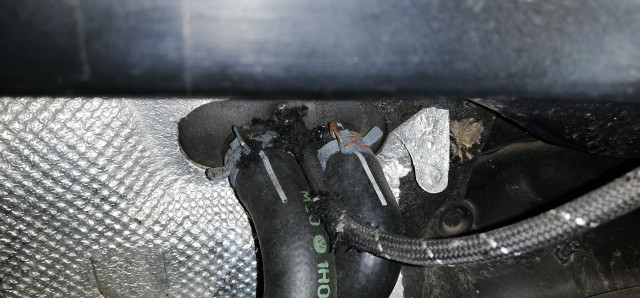

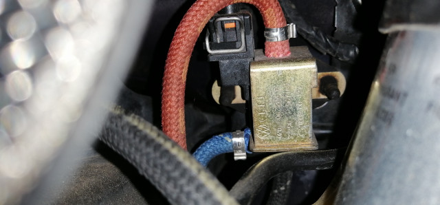

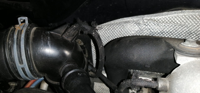

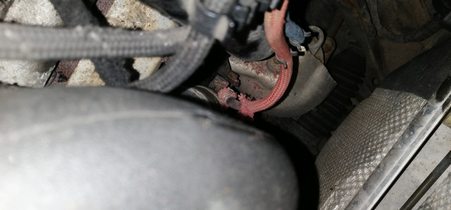

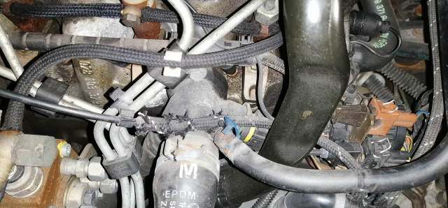

Здравейте отново,
ето няколко снимки на двигателя и компонентите.

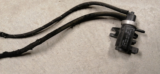

Демонтирах един клапан, обаче не се чуваше звук при контакт от него, иначе мисля, че е здрава мембраната.
Дебитомера, не знам как да го проверя!?
Малките маркучи, видно имат протриване на места.
Пак пуши при стартиране.

1з е със сигурност по снимките н75 е от 1з.

Провери щателно всички вакуми един по един по един и да не ги объркаш кой от къде е.

N75 Е клапана със синия и червения маркуч. Единия маркуч от клапана се закъсва често долу към турбината.

Прегледах ги, доколкото виждам на места са с протрита оплетка но не и скъсани.
Синият и червеният отново така.
Със сигурност вече мога да кажа, че нямам никакъв шум при контакт, единствено има цъкване от ГНП-то.
