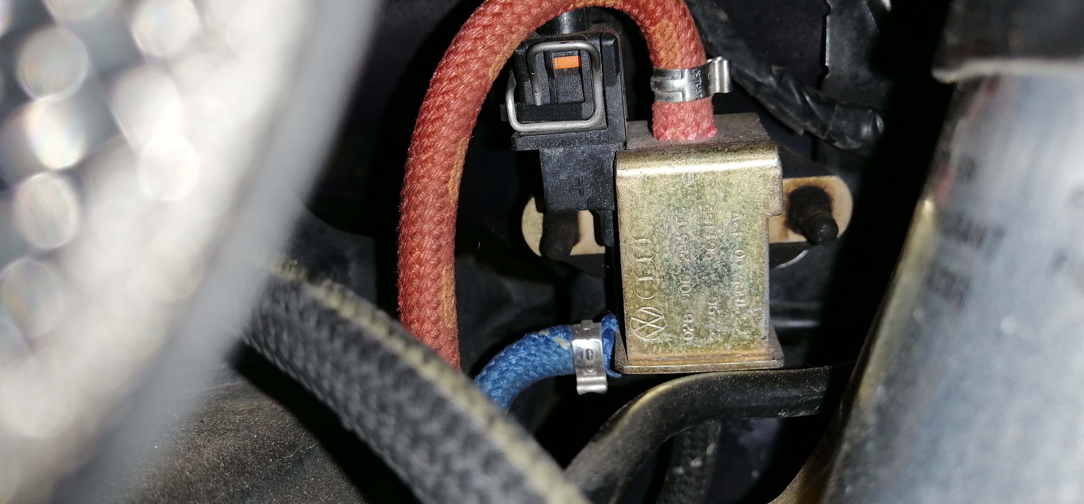

Здравейте отново,
ето няколко снимки на двигателя и компонентите.
Демонтирах един клапан, обаче не се чуваше звук при контакт от него, иначе мисля, че е здрава мембраната.
Дебитомера, не знам как да го проверя!?
Малките маркучи, видно имат протриване на места.
Пак пуши при стартиране.

1з е със сигурност по снимките н75 е от 1з.

N75 Е клапана със синия и червения маркуч. Единия маркуч от клапана се закъсва често долу към турбината.

Мнениеот Д. Пеев » Съб 19 сеп 2020 17:23
Прегледах ги, доколкото виждам на места са с протрита оплетка но не и скъсани.
Синият и червеният отново така.
Със сигурност вече мога да кажа, че нямам никакъв шум при контакт, единствено има цъкване от ГНП-то.
