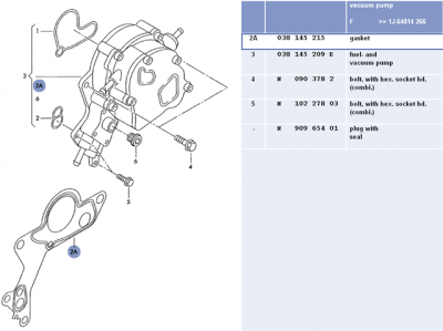

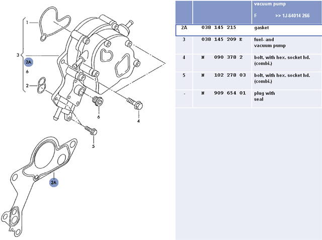

Относно ремонтния комплект намерил съм 1 в продавалник който е за моята помпа LUK 038145215 но в него има само 2 части ето направо обявата защото няма да мога да обясня http://prodavalnik.com/garnituri-za-tandem-pompa-part-no-038145215-i33002105 но по ЕТКА дават,че има още 1 О-пръстен с форма на 8ца (2)
Но не знам дали и 3те ще трябва да се сменят а именно 1,2 и 2А
п.п снимката е примерна и свалена от интернет,че нещо не мога да се оправя с новата ЕТКА след като преинсталирах лаптопа.

Имам голф със същия мотор като твоя AJM. При мен уплътненията за тандем помпата са двата отделни пръстена, предполагам и при теб ще са същите. Виж си номера на помпата на капака й. Ако е 038 145 209 А, сигурно и ти си с такива. Намират се във всеки магазин за авточасти.
Другата гарнитура е за тандем помпи, но с различна буква накрая на номера, или поне така зная. Те са на поновите ПД.
