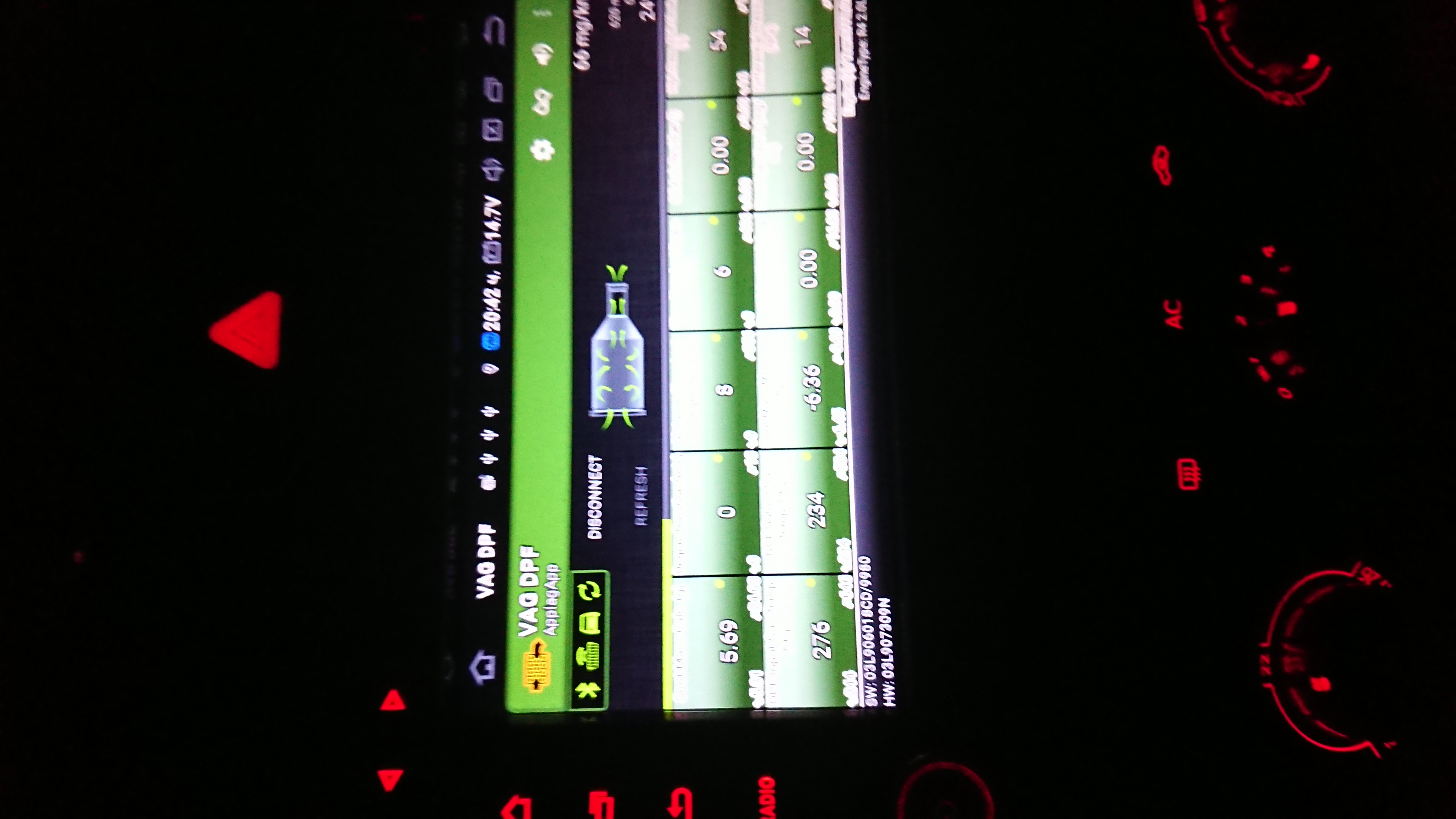

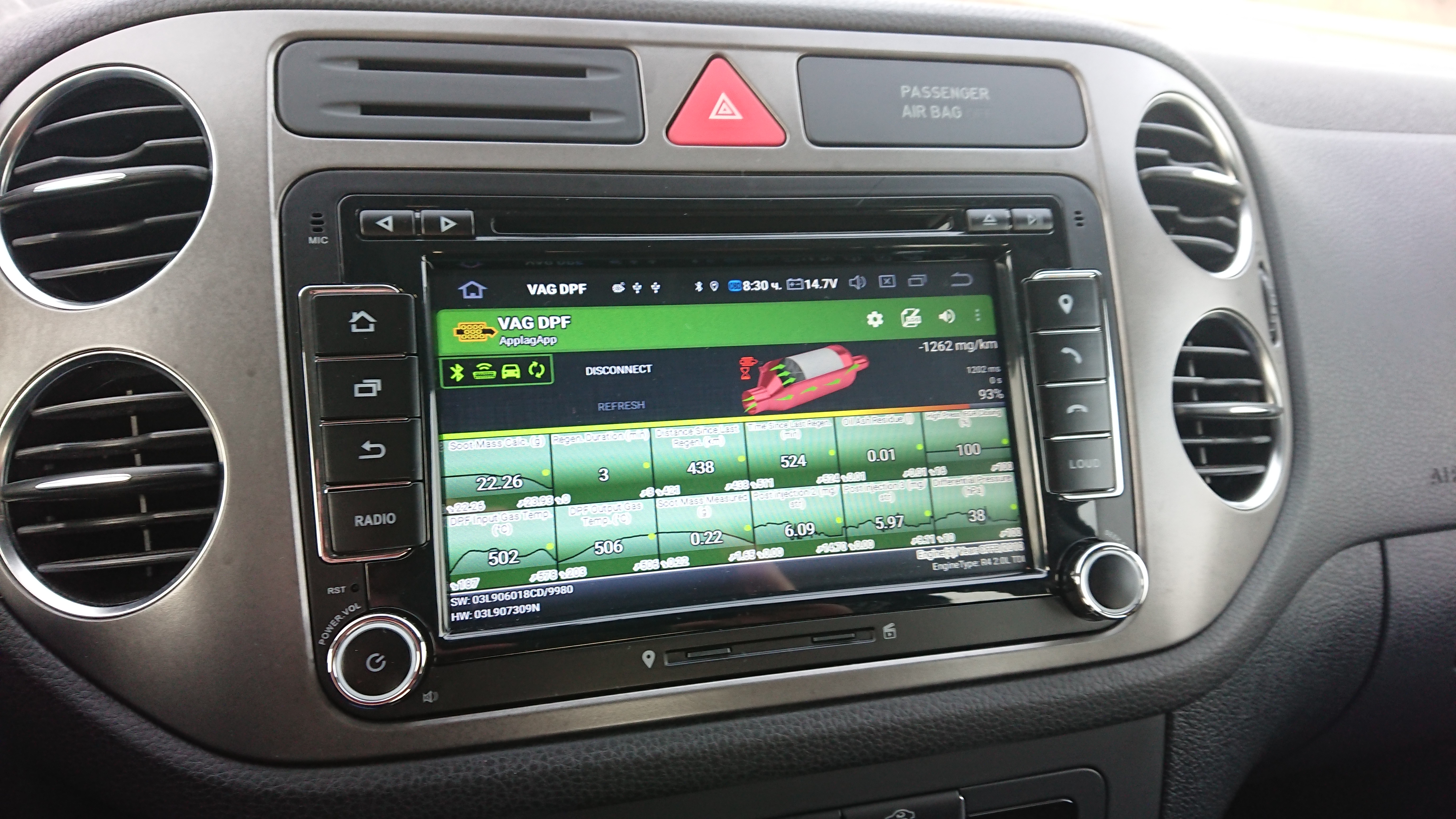

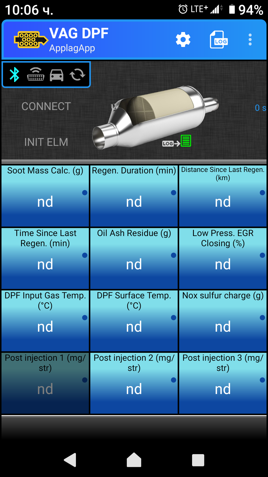

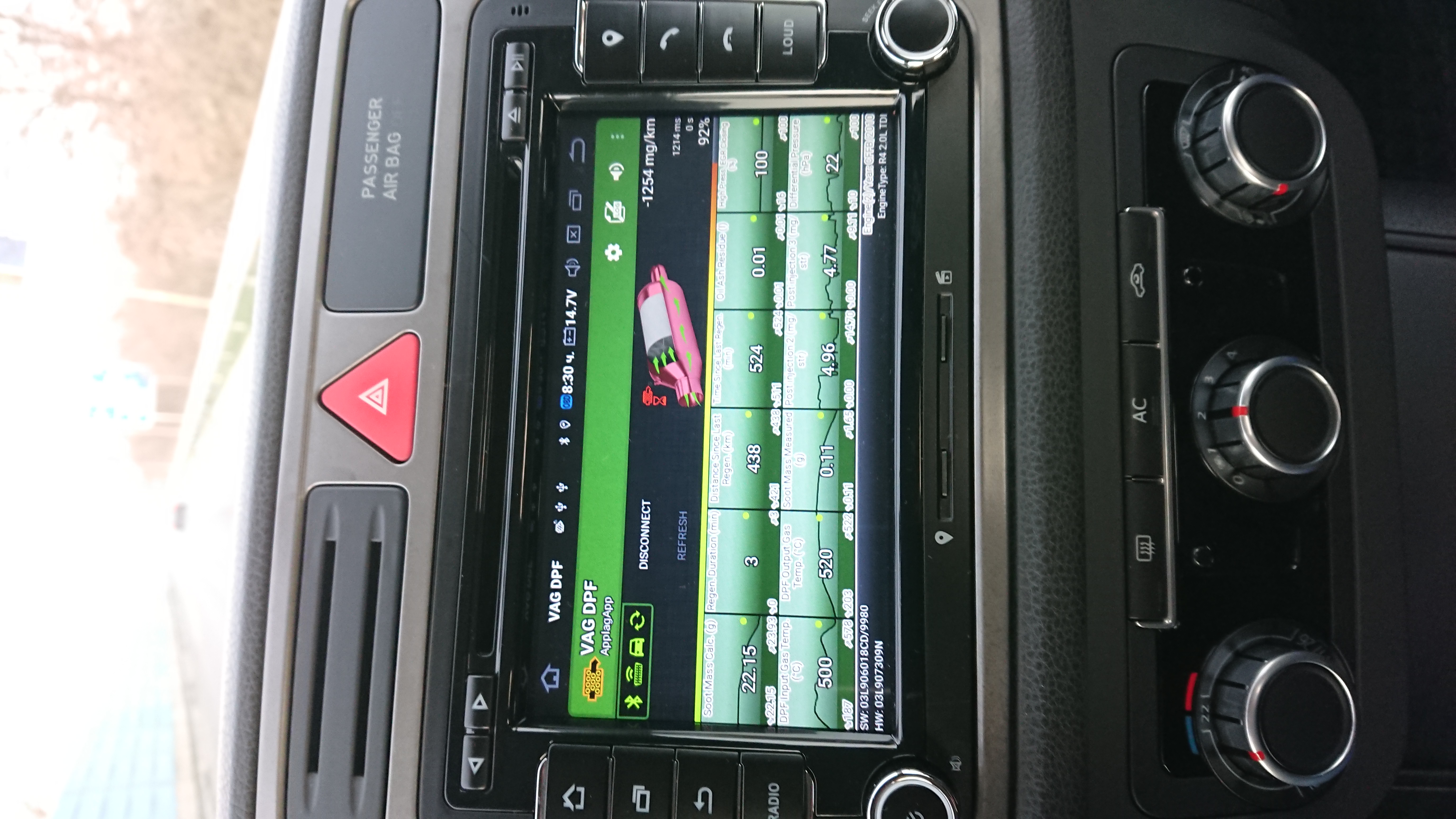

Колега купи си OBD ll, и си инсталирай vag dpf (8 лв е платената версия пожизнено), за да следиш кога имаш регенерация.
При мен на 3-та, обороти 1750, градско каране, за 11-12 минути прави регенерация.

Re: VW Tiguan 2008 TDI - регенерация DPF филтър
Мнениеот nikolasio » Пет 22 яну 2021 20:29
Регенерация 21.01.2021 година
