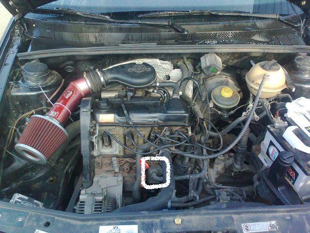

Първо се извинявам че ползвам снимка на колега от форума :bowdown
Значи около оградената част гледам че има теч на антифриз как се казва тази част и колко струва. Може ли да се намери ново или трябва от някаква морга да търся.. Лесно ли се сменя или има тънкости при демонтажа и монтажа

Отдушник на картерни газове. Там не тече антифриз, колега. :beer

bobocamaro написа:Отдушник на картерни газове. Там не тече антифриз, колега. :beer
А какво тече колега гледам че е влажно... Иначе по някога се усеща миризма на изгорели газове да не е беладжията той :beer

Има "О" пръстен, най-долу, махни "фибата" която законтря тръбата.
Маслени изпарения се движат уж, а при подбутална компресия става и масло да бълва. :screwy

bobocamaro написа:Има "О" пръстен под "фибата" която законтря тръбата.
Сега това можели да ми направи беля сериозна... Или веднага да тичам до сервиза

Не може да ти направи беля, бре!
Уточни какво тече, над тоя чарк ти е прочутият тройник антифризен - виж да не се свлича от там.
Нищо ти няма на колата фатално :D

bobocamaro написа:Не може да ти направи беля, бре!
Не тече от тройника това ми е 3тия тройник... Ама преди време ми беше заминала гарнитурата на главата... :beer

Видях че леко сълзи от скобата.. Като застана срещу двигателя от лявата страна на тройника.. Утре на студен мотор ще сменя скобата и да видим... :beer Темата може да се :lock:
