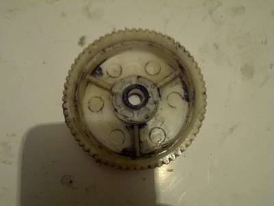

колеги търся запчатката която се задвижва от роторчето за машинка сименс на венто,дайте мнения откъде мога да си я закупя...имало някъкъв магазин в Пловдив в който има ремонтни комплекти за всякакви модели и марки

Купувал съм в Ямбол от едно магазинче.Със старата ролка в ръка и около час ровене и сравняване.Ролки имаше много,но се различават по вътрешните шлици,дебелината изахвата на жилата.Турски-засега държи втора година.
