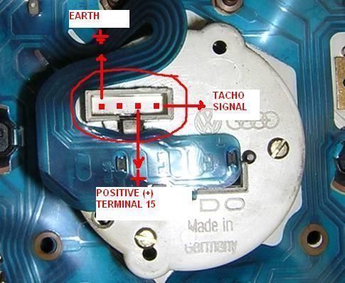

При дизела четирите пина на оборотомера са + - и сигнал четвъртия не е свързан . Ето една снимка на пиновете незнам дали са показани правилно най - вероятно са .Според мен там няма какво да пипаш проследи си от главната букса кабела , който е за оборотомера каде отива http://www.a2resource.com/electrical/CE1cluster.html 11 T7b/4 Tachometer Green/Blue Red/Black Ако си с две букси това е позицията на кабела за оборотомера най вероятно влиза в таблото и от там кабел със същия цвят можеби отива към бобината или комутатора незнам . B19 Gauge Cluster (Tachometer) Tachometer Red/Black

Всичко е точно както си е по книга има си Черно/Червен кабел за този пин но странно някакви "работи". Дадеш на контакт и стрелката отива на 1000 оборота и леко се качва запалиш и отива 2 3 4 5 хиляди оборота много плавно. Имам чуството че работи като Волтметър. Иначе тоя кабел го проследих мисля че тива доло в таблото с бушоните..
Re: Проблем с оборотомер
Пробвах и друго като му се подаде само + и - без сигнала стрелката се качва на 3 4 хиляди оборота и стои там. Имал ли възможност да е да е приключил активна дейност ? Със сигнала показва пак същото все едно е на + и -

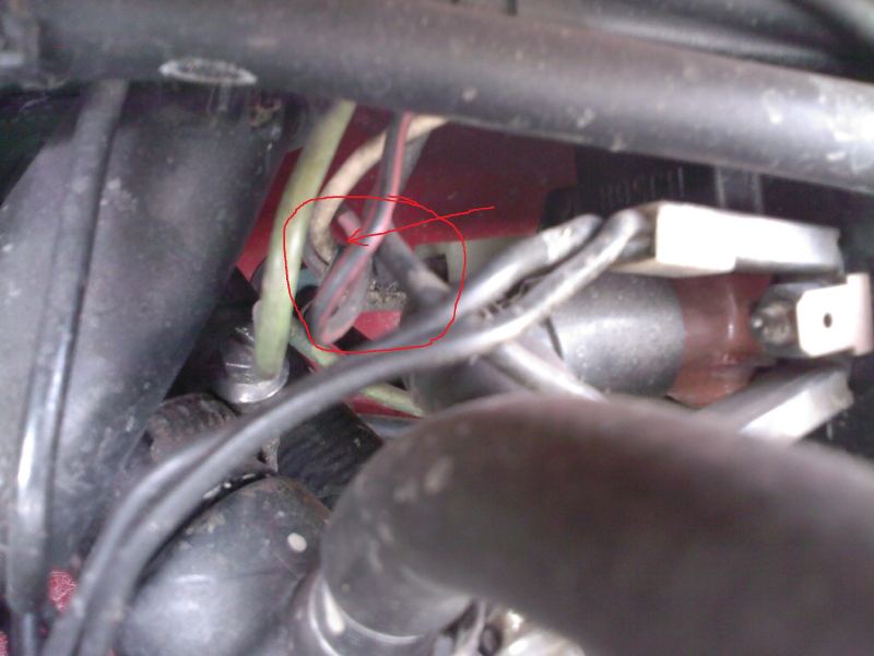

На този мотор сигнала за оборотомера се взема от пин 1 на бобината,но на някои по нови сигнала се взима от ЕКУ то или от комутатора.Ако новото ти табло е от такава кола,има разлика във входния буфер,и сигнала от бобината го "пренасища" и показва каквото си иска.Решението е или да се доработи оборотомера или да се премести кабела от пин 1 на бобината(червено черен)на пин 7 на комутатора.Разбира се може и оборотомера да има проблем,но това е по малко вероятно.

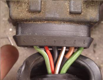

Колега на мен новото ми е Мото а иначе се виждат Маса, 15(+), KL1(сигнал). Към KL1 е свързан червено черен кабел от буксата когато и двете букси са свързани всичко си работи лампички мигачи всичко и обортомера работи някак странно направих клип за да ви поакжа за какво става въпрос. След малко ще го поставя, а иначе ето и снимка на комутатора. 1 пин на комутатора е зелен кабел и отива в бобината. 5 пин е черно червен и отива в датчика на Хол. Това е клипа http://vbox7.com/play:57ac9f945e

както се вижда KL-1 -- tachometer е червоно/черен кабел е правилно свързан . Колега погледни тази тема в нея се говори ,че пин7 от комутатора е сигнала за оборотомера , при теб липсва кабел , може да наденеш този червено черния там и да пробваш , но се говори , че било за дигитално табло или нещо такова , другият вариянт също е посочен в темата и ако всичко ти е наред по таблото за проба срежи този червено /черен кабел и го прикачи на бубината както е показано на снимката смятам ,че ще тръгне. http://www.vwclub.bg/forum/viewtopic.php?f=5&t=132478
