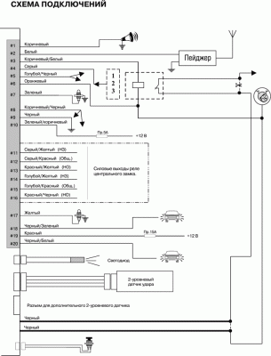

Разкачаш двете кабелчета от релето и ги връзваш едно за друго.
Желателно със запояване, макар, че аз, като виден мързел, обикновено ползвал устер-клема, нищо, че в багажника имам 3 (три!) поялника - на 220V, на 12V и газов :mhihi :mhihi
Другия вариант - отваряш алармата, виждаш какво е реленцето, купуваш за 3лв едно със същото разположение на крачетата и го сменяш!
(аз така бих направил)

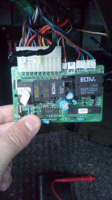

Разкостих таблото и стигбнах до алармата проблема е, че нямам добър достъп до снопа с кабели който тръгва в таблото и единственото ръководство за алармата което намерих е на руски а той ми е тъмна индия.Алармата е mongoose base 475. ако някой има идея кое реле трябва да се смени ще ми е от голяма полза въпреки чер като ги гледам тези релета се съмнявам да намеря същото в магазините.
схемата на руски от която според мен трябва да свържа белия/кафявия и оранжевия
Релетата

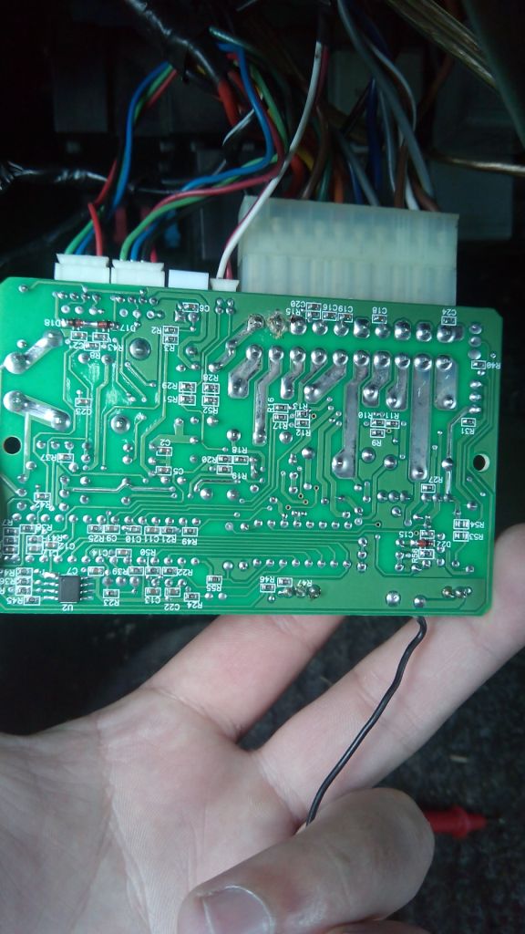

Мнениеот forestspirit » Нед 02 ное 2014 20:33
Проблема е решен - оказа се, че фабричната аларма (намира се зад копчето за фаровете) работи последователно на допълнителната понеже без нея се оказа, че компютъра не може да работи понеже подава сигнал за контрол на електрониката също така реже дюзите, бензиновата помпа и делкото. След цял ден прозвъняване на кабели от пратката за фабричната аларма се махат двете релета отговорни за прекъсването на залаването и комуникацията с компютъра съединяват се пистите на буксата за кабелите и се оставя допълнителната аларма да контролира центалното.След много псувни и нерви забравих да направя някоя и друга снимка ако някой се нуждае от такава поради установен проблем в фабричната аларма ще сваля модула и ще го снимам :banghead Благодаря на всички които участваха в темата :beer
