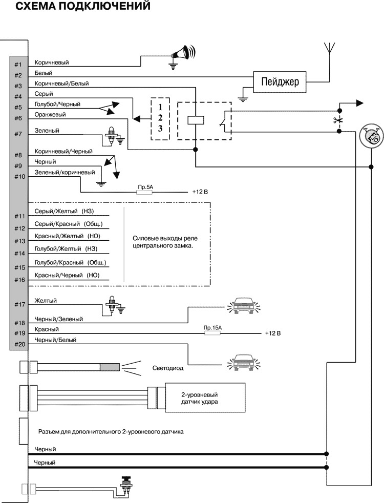

Разкостих таблото и стигбнах до алармата проблема е, че нямам добър достъп до снопа с кабели който тръгва в таблото и единственото ръководство за алармата което намерих е на руски а той ми е тъмна индия.Алармата е mongoose base 475. ако някой има идея кое реле трябва да се смени ще ми е от голяма полза въпреки чер като ги гледам тези релета се съмнявам да намеря същото в магазините.

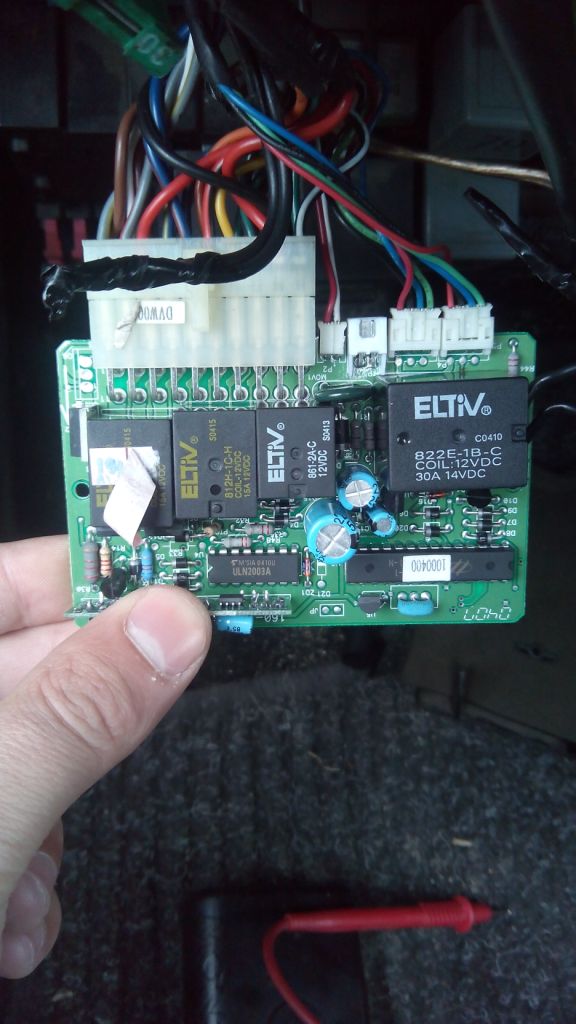

Проблема е решен - оказа се, че фабричната аларма (намира се зад копчето за фаровете) работи последователно на допълнителната понеже без нея се оказа, че компютъра не може да работи понеже подава сигнал за контрол на електрониката също така реже дюзите, бензиновата помпа и делкото. След цял ден прозвъняване на кабели от пратката за фабричната аларма се махат двете релета отговорни за прекъсването на залаването и комуникацията с компютъра съединяват се пистите на буксата за кабелите и се оставя допълнителната аларма да контролира центалното.След много псувни и нерви забравих да направя някоя и друга снимка ако някой се нуждае от такава поради установен проблем в фабричната аларма ще сваля модула и ще го снимам
