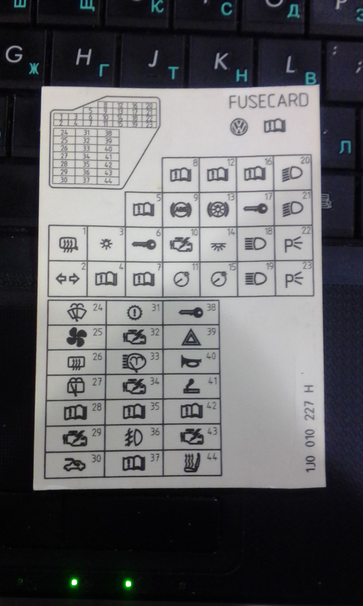

Мнениеот Shanovec » Чет 29 сеп 2016 20:58
joromnt написа:Мисля че при бушоните не бяха надписи, а символи :)
Някои бушони може да липсват, в зависимост от екстрите, с които разполага автомобила
