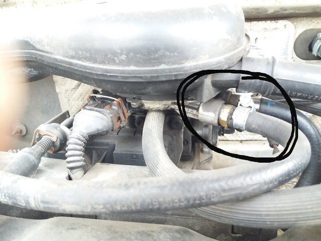

Поразгледах днес и установих,че до този маркуч стига гориво,но от там нататък не съм разглабял.
Обясниха ми как да паля лесно когато е студена--> цъкам копчето само на бензин и върта да запаля,щом запали веднага го цъкам директно на газ,при което се чува как превключва и остава да работи само на газ /това е когато е студена,след като поработи известно време и загрее директно мога да паля на газ/.
И сега ако може някакви идеи какво да правя след този маркуч и мога ли сам да го направя или трябва да търся кадърен майстор?
