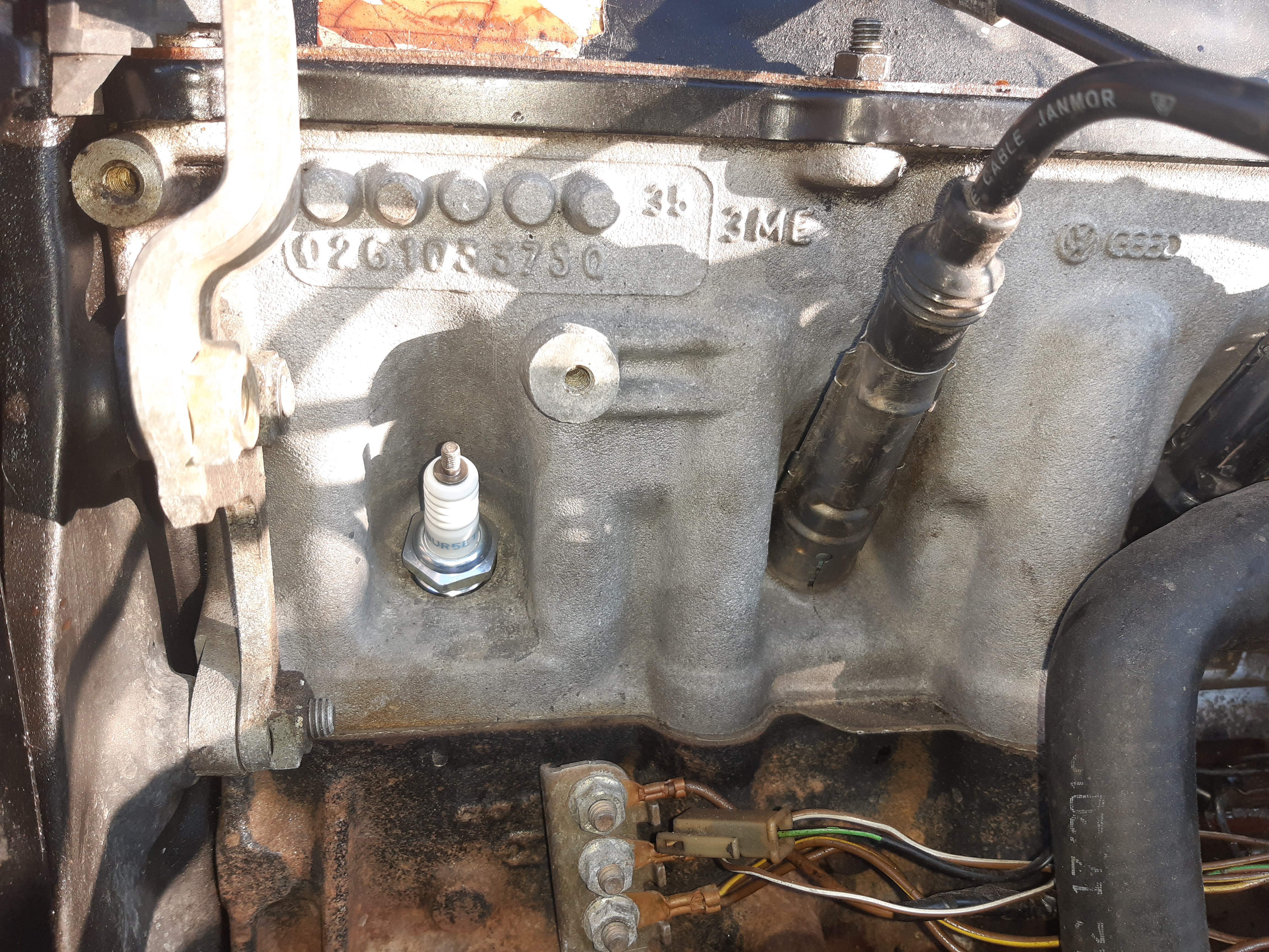

Колега, я дай малко повече информация за кабелите?? Каква марка са? Колата как пали на студен двигател и на загрял? Ако можеш направи една снимка на блока,където са свещите.

Здравейте на всички на първо място искам да благодаря на всички озовали се на моя проблем днес смених свеща на втори цилиндър запалих коката и всичко заспа спря да пруфти от ауспуха и тн но както си работеше започна да работи на 3 цилиндъра викам си какво става сложих друга свещ на 2ри цилиндър явно тази която съм сложил си е изпяла песента и хоп всичко се оправи но ми направи впечатление че менеше малко обороти след като я запалих първия път както правеше преди в студовете с стария тпс .. Този го настройх да работи на 0.19в и пистите и четците са в перфектно здраве а ми направи впечетление че преди да го размърдам беше на 0.16в и глъхнеше но леко се понякога глъхне понякога не някой знае ли дали трябва след настройката да се закача на ваг ком?
