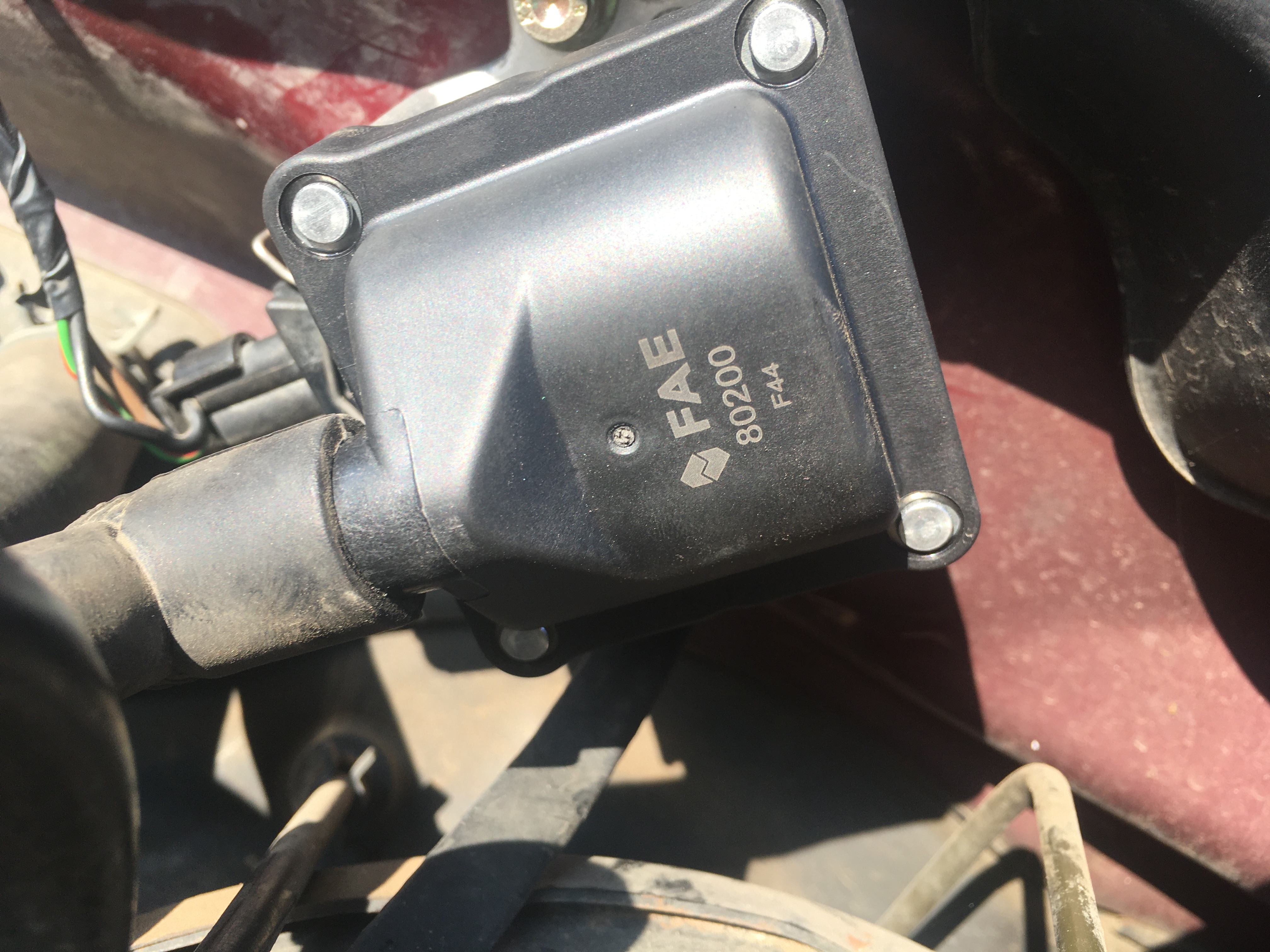

Здравейте, днес взех колата. Бобината е била проблема, явно “тестваните работещи” втора ръка не са били много работещи :gruebel
Та ето я новичката на стойност 65лв.
А сега проверих и маслото, и реших да досипя че беше на минимума обаче при отваряне на капачката ми направи впечатление че по капачката има кафеникави нюанси и мерише на бензин, а също и от мотора. Прикачвам и снимка от гърлото на мотора, вижда се че има някакви балончета. Възможно ли е да меша бензин и масло :screwy, или тва е да е от факта че е била задавена от въртене без работеща бобина?

Карай и не бой се. Носи си една бобина в багажника и това е. Работеща втора ръка телефункен е 20 кинта.

Кафевия налеп е конденз. Винаги го има през зимата, а 'газираните' често го имат и лятото.
Стига да не е много (при теб е минимално количество) - няма грижи!
Относно смрадта на бензин - покарай 2-3 дена и пак подушкай. Вероятно няма да има помен от нея. Понапълнил си картера, докато си въртял без искра. Ще се изпари пезпроблемно като загрее добре маслото.
