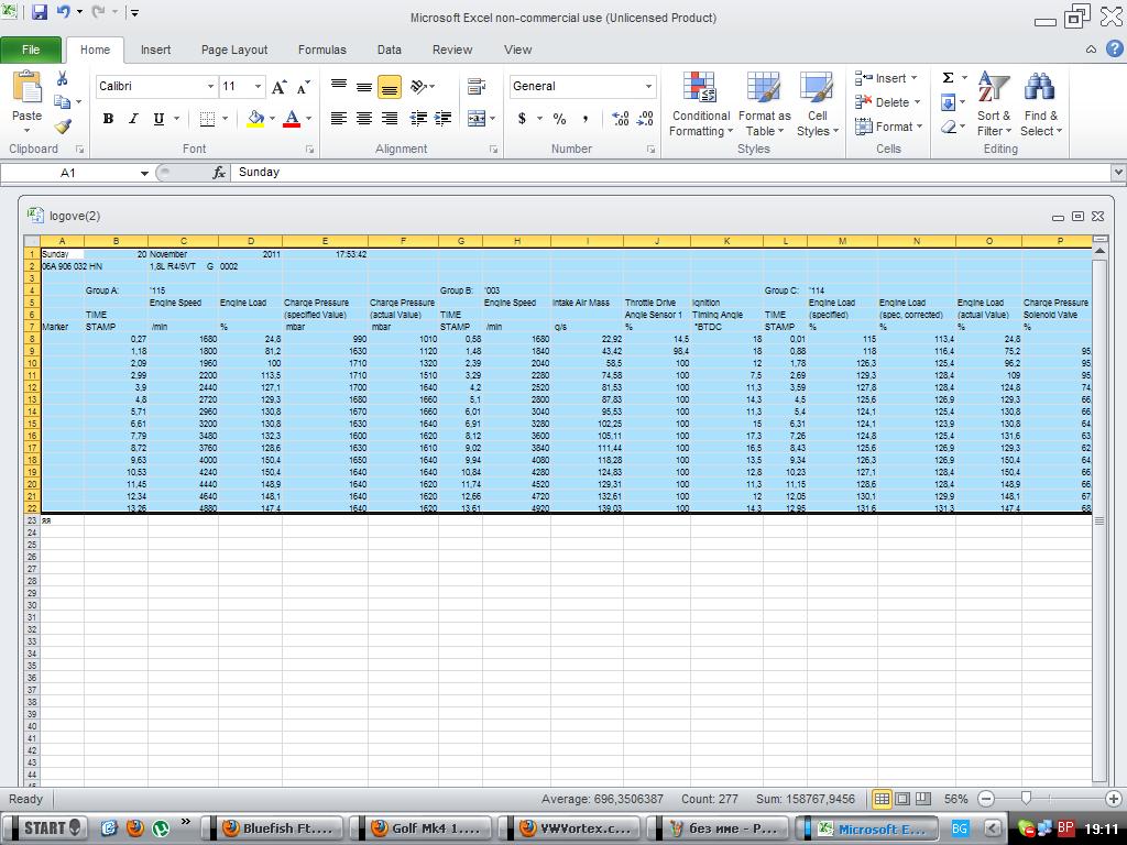

Като гледам логовете и по точно работата на н75 ми изглежта всичко да е наред понеже тази графика е 1 към 1 с мойте показатели:
Това което съм сменил/направил е :
1.Смяна на МАП-а(с каталожен номер от ЕТКА)
2.Подмяна за проба на блоу-офф от ауди 1.8т(150) и ауди ТТ 1.8т(180 AWP мотор)
3.Подмяна за проба на н75 (с "J" версията)пак от същото ауди(AWP)
4.Смяна на PCV клапан и маркучите на картерната вентилация
5.Подмяна на достъпните ми вакуумни маркучи с такива до 2.5 бар и външна обшивка
6.Смяна на гумените снадки по турбопътищата
7.Оглед на турбопътищата(там където беше достъпно за оглед всичко си беше ОК)
П.С.Не съм много компетентен но по това което чета из нета ми идва на ум само 1:
1.Вакуум помпа и две малко клапанчета от двата края на помпата:
П.С.Ако проблема ми е в МАП-а(който по каталог е еднакъв за 150 и 180 коня)би трябвало да ми казва че ми е голямо налягането,защото 150 работи на 0.6 , а 180-0.8.Иформацията която би трябвало да дава датчика на компа е че пренадува,обаче гре6ката 17705 си е факт отново и отново

Ето за тези които нямат VCDSreader:
