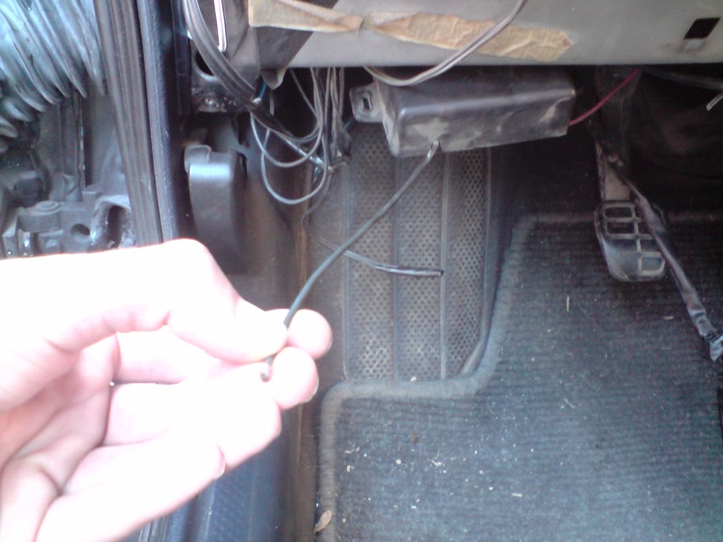

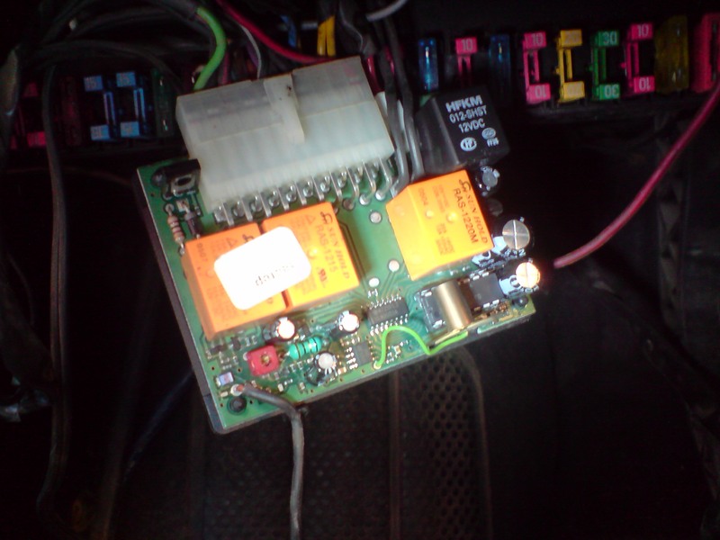

Здравейте, маняци :)
и на мен ми изчезнаха мигачите, нито на таблото мига, нито отвън. Аварийни има .. реле не се чува.
Спряха, след това от време на време 2-3 пъти заработиха и от няколко дена никакви ги нямам. Проверих бушоните-всички са ок. Като свалих пластмасата под тях, изпадна някаква кутия със свободен кабел на нея. Снимах я и предполагам, който разбира веднага ще я познае. Не е това релето, нали ? :mhihi
Сигурно прословутото реле си е отишло и ако може да ме ориентирате къде се намира. :redface
Пълна мъгла са ми тея кабеляци, извиняваме се.

Мнениеот phantom_ » Чет 10 окт 2013 19:25
Това ти е алармата колега,а защо нямаш мигачи най вероятно боша е за смяна :th_up Пробвай като я запалиш върни малко ключа и провери пак за мигачи :biggrin

Мнениеот ceco_sv » Чет 10 окт 2013 20:11
:biggrin .. Благодаря иначе. Утре ще пробвам.
