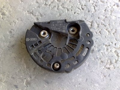

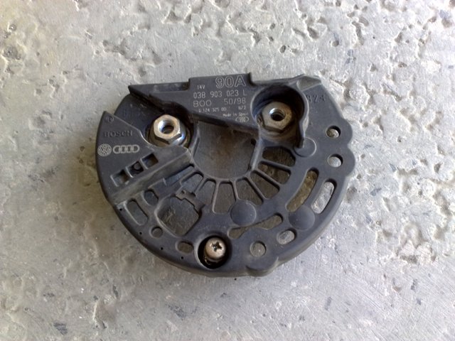

@poni: ето това е задния капак на алтернатора,бош е, снимах го заради парт номера,да го намеря по лесно ако се повреди отново, и може да е в полза на някой колега със същия мотор.
