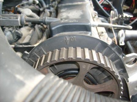

Колега и аз съм с същия мотор, не личи точно от снимката но и при мен като сменях ремъка белезите горе и долу не могат да паснат абсолютно и при мен
на КВ е точно на ГМТ и спрямо маховика и спрямо шайбата, но горе на разпределителния вал не идва стрелката точно срещу белега (има малко отместване)
ето снимка, нищо че е без ремъка тука:

Маркера ОТ трябва да съвпада с междината между О и Т(междузъбие) на зъбното колело(точно като на снимката по-горе).Маркера на междинния вал да съвпада с засечката на пистовата шайба на коляновия вал.Палеца на делкото да е срещу резката в основата на същото.Това при ГМТ на 1-ви цилиндър,такт сгъстяване.
