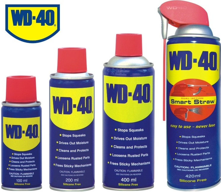

Скъпи съфорумци! Бедата от "замръзнали врати", не е само при Голф 3, а при цялата VAG група до 2004г. По-нататък не съм запознат. Лично моята рецепта е: ноември WD-40 по ключалките и палците, веднъж на 2 месеца течен парафин по уплътненията! Най-сигурното е сваляне на механизмите и обстойна профилактика, но като мине зимата и всички ставаме мързели... :beer

здравейте на всички колеги.извинявайте но светнете ме малко повече wd-40 на коя марка е това и от къде го купувате.благодаря ви предварително

7842, във всеки магазин-железария, Практис, Практикер, Бриколаж и т.н. Марката е WD-40
