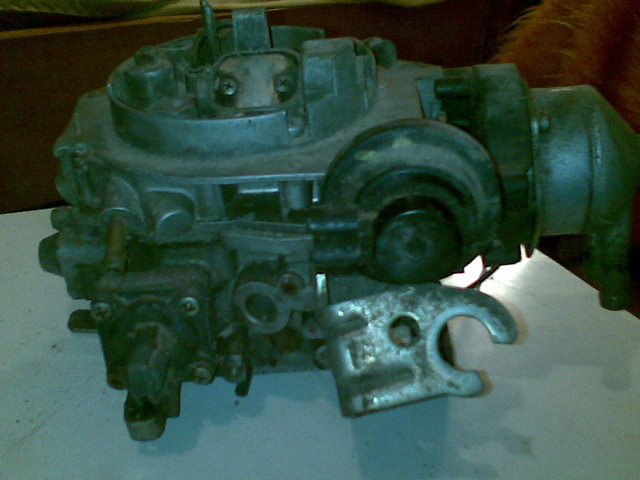

Колеги явно е от ампулата, сега искам да сложа този карб.Дали ще стан :?: е

Ето на тази се вижда че няма ампула....

Да проверих ги и ги смених всичките излязоха ми за 1,70лв. :P .Сега карба работи много добре, но ми остана да сменя термостата, защото сега много бавно загрява и съответно ми държи много високи обороти.Днеска го сменям и смятам че вече няма да има проблеми.Ампулата си работеше,но беше счупено едноте изходче за мъркучите.След малко побългаряване стана като нова, че иначе ми искат 100 кинта. :)

добре де като говорим за вакумите\маркучетата\ от снимчки който имам отзад на карбуратора се виждат 2 вакумчета а аз като сменях на моя смених само един. а някъде четох че се чупело нещо и трябвало да се побългарява след това че няма къде да се закачи вакума.но пък не видях да виси вакумно малкуче.
а и имам един вакум като застанеш с лице към карбуратора дето е затапен но така и неоткрих каде му е другия край. :banghead:
