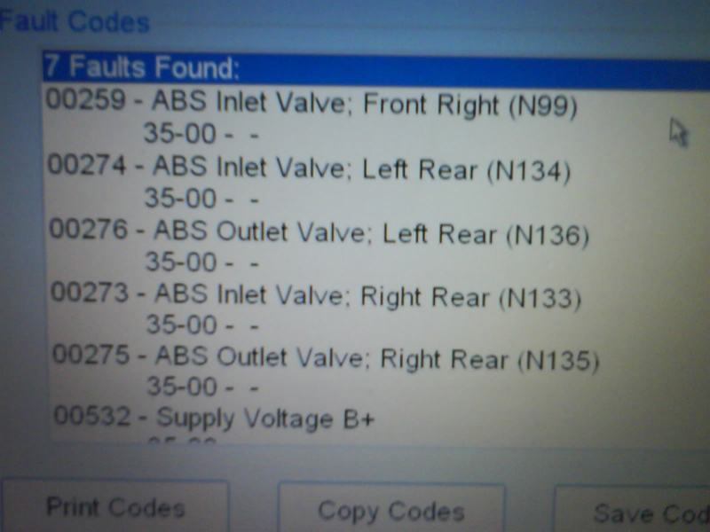

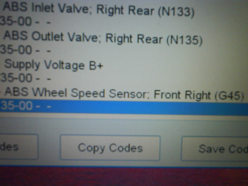

Днес го закачихме на друг Вагком и ето какво даде
DIY4ever
Мнения: 126
Регистриран на: Съб 23 яну 2010 0:21
Re: Как се сменя спирачна течност на Teves 04?
Мнениеот DIY4ever » Пет 05 мар 2010 21:55
Опа! Виж грешката "Supply Voltage B+" !!!
Това означава ниско захранващо напрежение! В такъв случай АБСа се изключва, защото не е сигурен че ще работят надеждно клапаните. Тая грешка първо трябва да се махне.
Пробвай при запален двигател - грешката трябва да изчезне, ако не измери напрежението - да не би нещо генератор-реле регулатор...
Сетне изчистете грешките и виж какви грешки ще излезнат после. Възможно е да има промяна.

Да грешките днес пробвахме със запален двигател и грешката за слабо напрежение В+ изчезна, както и грешката за преден десен датчик, но останаха другите за клапаните.
