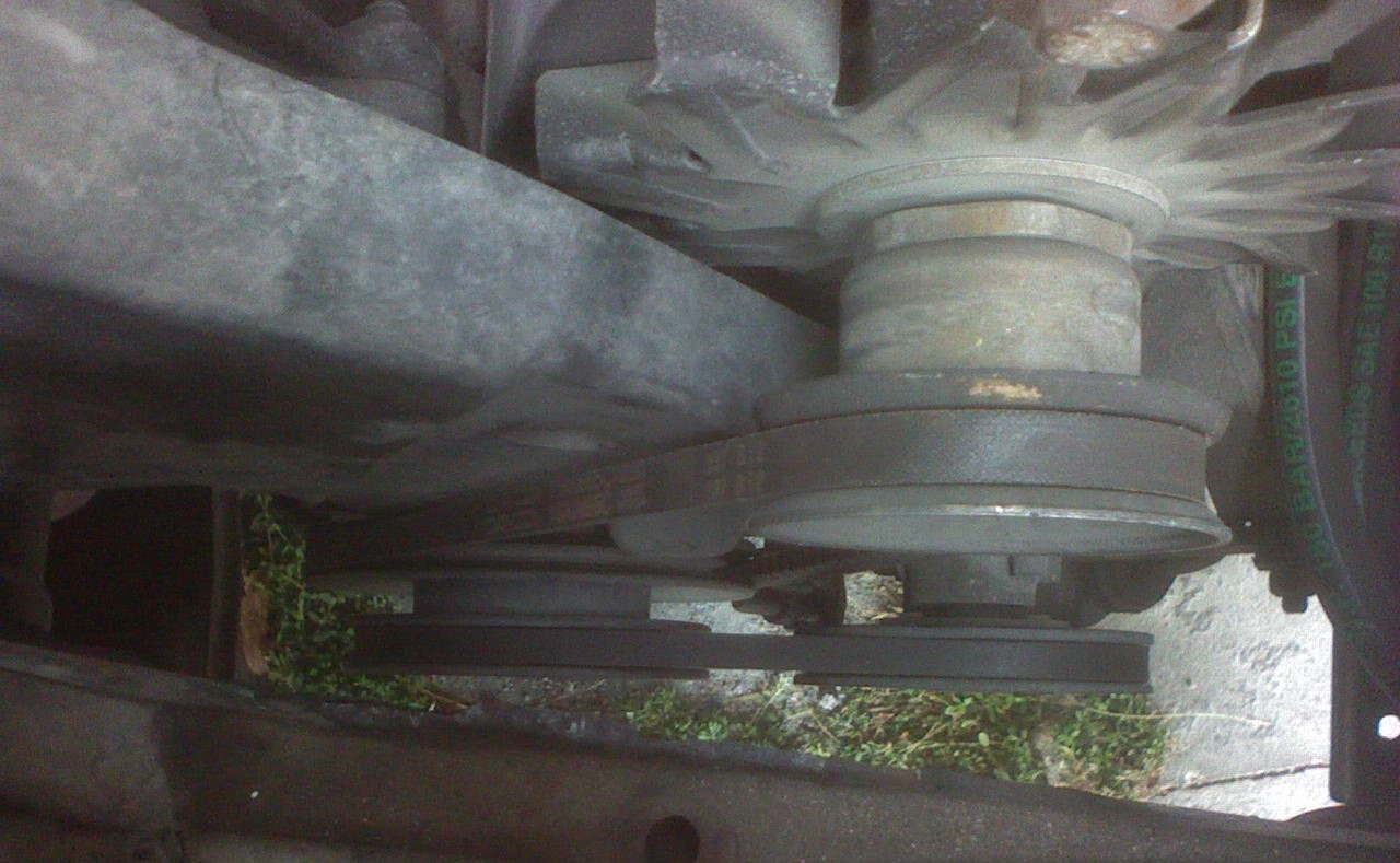

Примерната снимка е от Г3 с ABS-мотор(познах си я по легена
),ако конфигурацията е същата,да погледна за дължината на пистовия ремък?

Голф 2 и Голф 3 нчмат нищо общо в това - единият е с клиновидни ремъци, другият - с канален и клиновиден... Ако се сетя довечера ще видя дължините.

835 е този за динамото
750 е този за хидр. и водна помпа...

написал съм размерите на ремъците, внимавайте с дължините на болтовете и така
болта за натягане който е с ухо ако го нямате може да си купите халка за катинар с болт М8
режете халката , скъсявате болта на половина и го използвате
става точно на място
смяната на предния лагер определено си казва думата защото тая помпа издава звук само като е натегнат до край волана
за ся от никъде не съм протекъл и се надявам да няма
иначе няма такава харабия за из града

При мен ремъците са 10х865 и 10х735.

бе май 2 еднакви хидравлики няма защото от магазина ми дадоха 10 ремъка за хидравлика и само 1 стана
за мое нещастие днес помпата протече ихидравликата умре
имам съмнения за О-пръстена от задна страна че се е набрал при събирането защото този който намерих беше малко по-дебел...ама друг нямаше
и при стягането на капачката се е запършил или закъсал и ся изби
