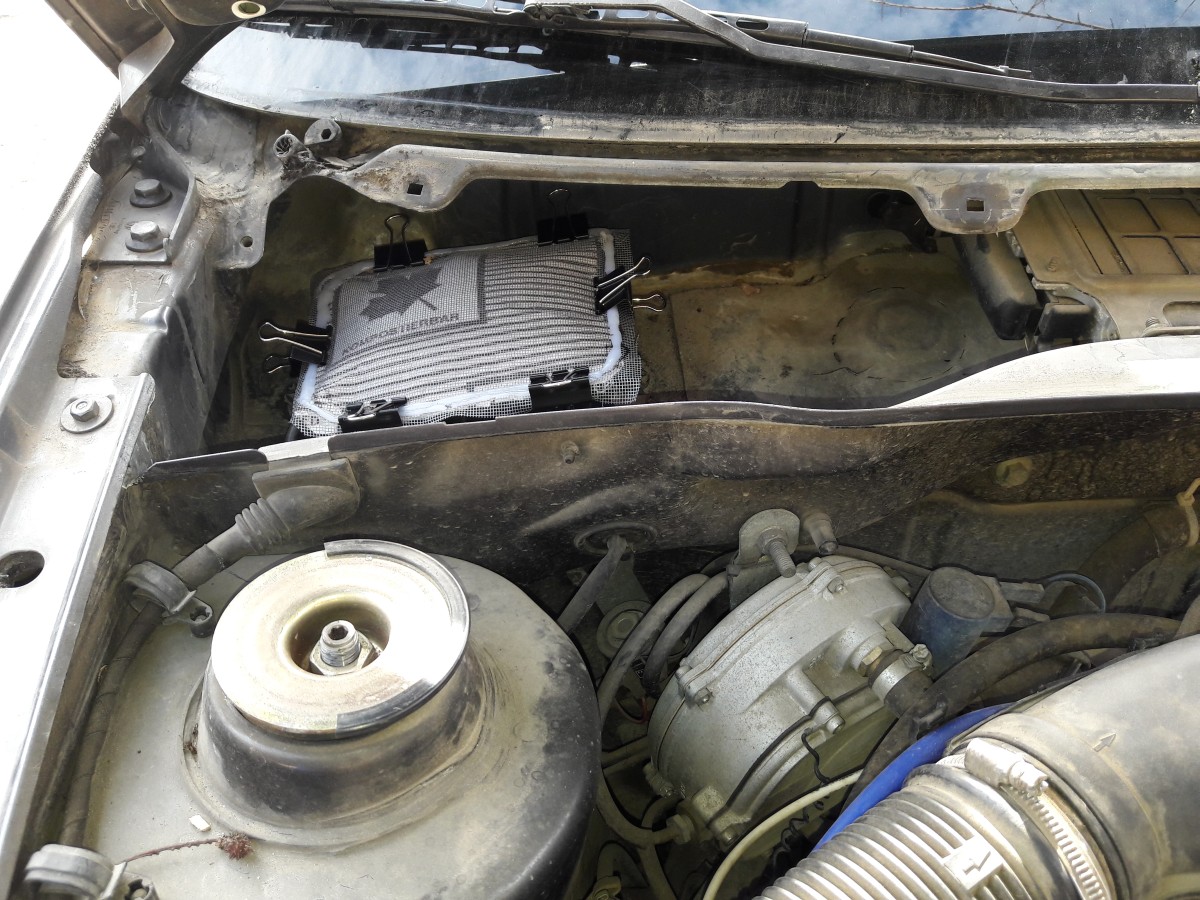

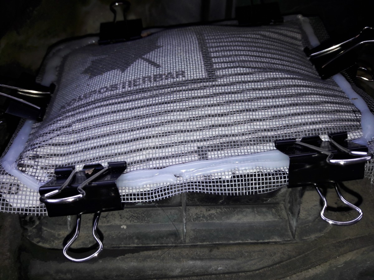

Така изглежда моето приспособление за филтър купе на ГОЛФ 3 - 1993 г.(нямам фабрично). Използвал съм мрежа от комарник, като покрая с пистолет за горещо лепене съм направил кант и филтър за абсорбатор(сложил съм само един слой). Това го защипвам направо върху пластмасовата решетка. Е, не е нещо особено, но донякъде решава проблема.

Това не е сериозно :h020
п.п. Има оригинален капак за Г3, филтър за 10 кинта, купи си и си сложи, това не е Голф 1, да няма оригинален. :mhihi :mhihi :mhihi
