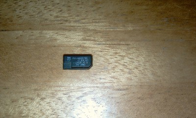

Кажете сега къде бих могъл най тънко да си направя резервен ключ за Голф 3,95година с чип тип:"crypto" мисля че е :?: :roll:
Ето го и чипа:
Vladko
Мнения: 2480
Регистриран на: Вто 07 дек 2004 16:44
Re: питане за ключ за голф 3
Мнениеот Vladko » Съб 02 апр 2011 8:51
Чипа ти не е крипто.Резервен ключ мога да ти направя аз. :wink:
