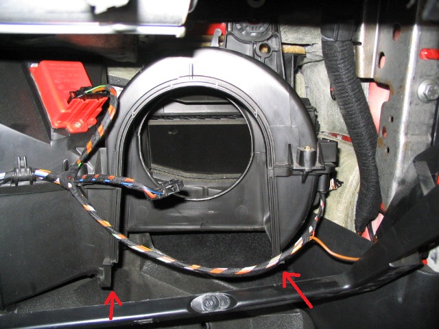

А мога ли да попитам как се сваля капака на моторчето за парното. Става въпрос за климароник голф 4. Аз свалям жабката и го виждам капака, но не мога да го сваля за да стигна до моторчето. А искам, защото като е студено вие, докато не загрее, искам да го смажа с вд40 или?

skotis написа:А мога ли да попитам как се сваля капака на моторчето за парното. Става въпрос за климароник голф 4. Аз свалям жабката и го виждам капака, но не мога да го сваля за да стигна до моторчето. А искам, защото като е студено вие, докато не загрее, искам да го смажа с вд40 или?
На самия капак отдолу има две болчета, развиват се и капака се дърпа надолу, има едни улеи,по които се води.
Предполагам за това говориш,тук вече е свален. Неоткрих друга снимка.
