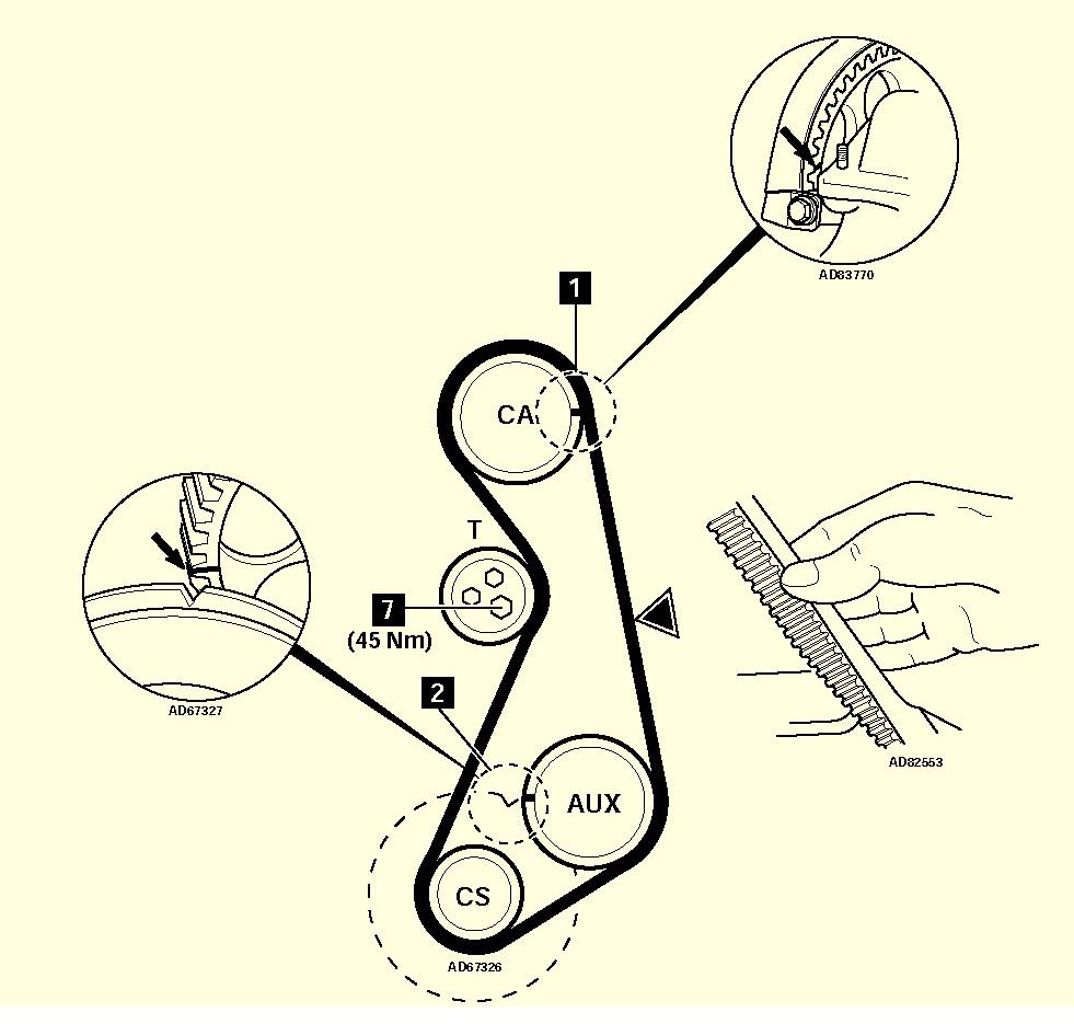

я обесни къде е водната помпа :talk:
защото
са - колелото на разпределителния вал
сs - колелото на колянов вал
aux - колелото на паразитния вал
т - обтяжна ролка
снимката по доло е на 1.8 двигател
голф3 има двигатели 1.6,май беше с код абу дето водната помпа се задвижва от ангренажа и самата водна помпа се ползва за оптяжна ролка
да не би да си с 1.6 и да не знаеш :horror:

Ако водната помпа му се задвижва от ангренажа характерно за 1.6 моторите и за 1.3 моторите на МК2 центровката на делкото не я е пипал щото то е отстрани на главата както при 16V моторите!Ако е 1.8 както казва значи водната помпа му е долу ниско и се задвижва от отделен ремък и паразитния вал и той се зацепва понеже вече той играе роля за делкото което е долу ниско!иначе така като гледам какво е писал колегата май към 1.6 отиват нещата! :idea:

колега 1.8 мотор на VW с водна помпа на ангренажа от тия години "+","-" 10г. още не са измислили ,а подхода ти към певъртането на двигателя от разпределителния вал е изключително неправилно. Относно прескачането на зъби като варианти мога да дам 2 бр:
1. неправинлно оптягане на редмъка( посоката в която е натегната оптяжната ролка).
2.прекалено гъсто масло за атмосверните условия(имах опел който го правеше тоя номер при много ниски температури ,но го карах с 20/50)ако и ти си сипал подобно масло или е било близо да смяна е възможно да е от него

колеги нещо зачекнахте тема за водната помпа.... по спомени за двигател АБС май имаше два варианта, в зависимост от това дали е с климатик или без.... при двата варианта водната помпа се задвижваше от различни ремъци.... нещо не мога да намеря снимката която е поствана тук в форума....
та май това оняснява спора тука....

В единия случай (без клима) е от пистовия ремък, в другия (с клима) е на трапецовидния ремък на хидравличната помпа.
Просто на 1.8 двигателя няма вариант водната помпа да я върти ангренажния ремък.
