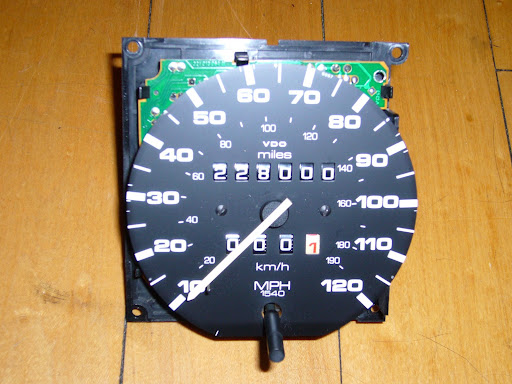

Някой да ме светне дали тая джаджа отчита изминатите мили а не километри..
Защото ме вкарва няколко пъти във филми с разстоянието от точка А до точка Б.
Пък и за маслото същата работа..
Виждам че пише VDO MILES дефакто има вероятност да отчита в мили но несъм сигурен затова питам..
butsefal
Мнения: 814
Регистриран на: Вто 05 май 2009 19:20
Автомобил: Golf 2 syncro passat B5 4motion
Двигател: RP AFN
Re: Въпрос относно километраж ?
Мнениеот butsefal » Сря 25 апр 2012 19:20
точно в такова ти отчита (мили) :wink: и за скоростта и за изминатите километри иначе ти показва и скорост в км/ч - като гледаш малките цифрички (понавътре който са)
antonco
Мнения: 303
Регистриран на: Вто 24 ное 2009 18:38
Автомобил: Golf 2
Двигател: RP
Мнениеот antonco » Сря 25 апр 2012 19:30
Хаха.. Незнам да се смея ли въобще като една година съм карал така.. като се има предвид за сметките за разход изминати километри..
Трябва да ги сметна х 1.6 за да ми излезнат сметките..
:063:
Тъкмо мислих да го сменям , но някак си ме кефи повече от другите :)
