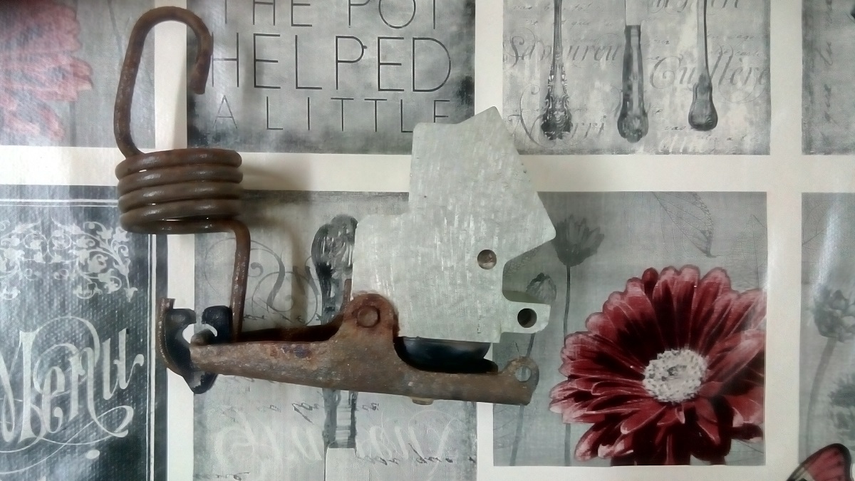

Леки корекции да внеса.Не може да се говори за препращане на по-голямо усилие км предните спирачки.Както знаете,предни и задни са на отделни кръгове.Просто кантара служи за разпределянето на усилието към задните колела.Всички знаем,с мотоциклет/и колело/ с коя спирачка е по-удачно да се спира.Тук се цели същото.Ако махнем кантара може да се получи ефекта на ръчната спирачка-задницата да ни изпревари.Качвам снимка на Пасатов кантар,видимо е подобен,в почти перфектно състояние,само че няма болт за регулиране.Явно тук играе и масата на колата.
Ако някой има интерес за 30лв. е негов.

Тъй де,прав си,два кръга са,ама на кръст.Усилието е еднакво ми е мисълта,просто кантара го намаля назад.Въпреки,че навремето на Аудито махнах кантара и сложих трипътник и пак имаше по-хубави спирачки от Пасата.
