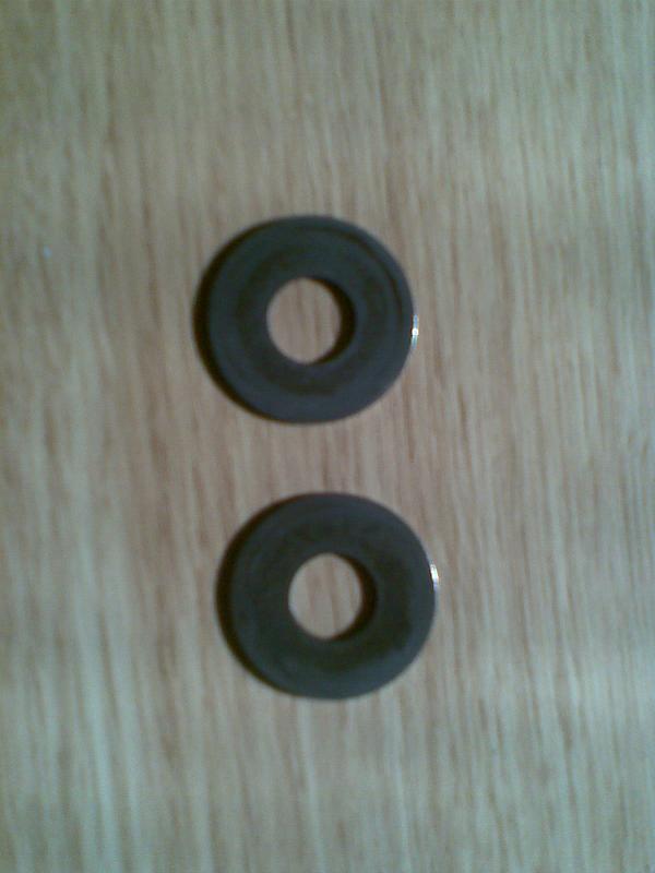

Извинявам се, че повдигам темата, но след ремонта на главата - майстора каза, че имало някакви шайби които за пръв път бил виждал да се слагат м/у леглото на главата за пружините и шайбите (те са малко по-специални от тия на снимката - малко са издадени в средата и са по-дебели) за пружините (надявам се да сте разбрали за какво говоря, че не съм много компетентен в обслужването на глави
). Аз бях при него като я сглобяваше и каза, че нямало как да се сложат тия шайби, т.е. поне не на 4 легла, понеже са сложени нови водачи на 4 клапана (до колкото разбрах аз).
Въпроса ми е - шайбичките от снимката трябва ли да са вътре в тия легла или не, и евентуално какви може да са последствията?
Предварително благодаря на отзовалите се!
P.P. Извинявам се за лошото качество на снимката, но е правена с малко старичък телефон!
