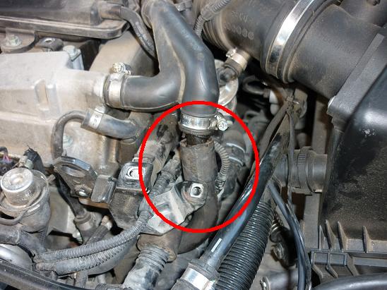

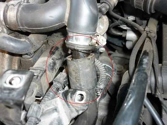

Мнениеот R32Dream » Съб 30 юли 2011 23:29
Eто това е снимката на маркучлето.В двете му 4асти съм вкарал маркуче което да ги свърже.Малко съм го побългарил :Mr Green Fun .Ако някой от по компетентните каже че от там също може да дава проблеми веднаго го сменям :!:
П.С.Скъсано е на около 2сантиметра под скобата

Re: Mk4 1.8T 180HP Слабо ускорение
Мнениеот Rabbit_TDI » Нед 31 юли 2011 20:24
Принципно преди него има клапан /на маркуча под колектора/ и не би трябвало да дава ядове на вървежа.Първо се насочи към МАП-а и DV-то да смениш.
