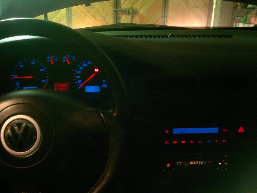

ето колега за това говора другото е ръчката на борда

Много интересно!С големия борд компютър си!Интересно ми е коя година е колата!Мисля че този вид се вгражда в последните години на производство на Голф 4!Много ме съмнява да не е сменявано това табло и да има някаква хитринка при смяната за да тръгне!Отиди при майстор който рабира от токове да го свали и прегледа!Може да има някакъв малък и лесно отстраним проблем!Направо си е грехота да имаш голям борд и да не работи!

Колега, според мен е избледнял до толкова, че нищо не се вижда. Това им е слабо място, аз карам пасат В5 '99г. и при мен е избледнял много. Дори е много странно, като запаля и дисплея свети идеално, след малко почва да избледнява и след около десетина минути ако е денем и особено слънчево почти нищо не се вижда, трябва да си слагам раката на дисплея та да видя нещо. Иначе ако е тъмно се вижда, но далеч от това дето е като запаля. Междудругото не се влияе от това дали са пуснати фаровете, дисплея си свети при палене и затова потенциометара за светлината на уредите в купето и да го въртиш не очаквай да стане нещо. Дори и на снимката се вижда, че е избледнял. На този етап не смятам да го пипам обаче.

Това табло се монтира на коли със заводската навигация. Както се вижда от снимките на колегата колата има такава навигация. Няма значение годината на колата. Най-вероятно проблема е в самия дисплей, често се прецакват. А за увеличаването и намалянето на осветеността може да имаш проблем със самия потенциометър.

Правиш ли сметка, че тази навигация MFD .... монтирана заводски в кола '99 .... не знам. Не съм сигурен.
Пафкааааа, букса не е, щото те са две - зелена и синя. Една да не е вкарана и таблото няма да заработи. Подсветката също ме съмнява, защото по спомен се състои от няколко диода. Един да е изгорял разбирам, ама всичките ...
Щом казваш, че не се корегира осветеността на таблото от потенциометъра, значи тук е правена някаква странна мутация. По VIN ли ти излиза каталожния номер на таблото?
Я кажи като дадеш контакт, контролата за имобилайзера къде светва - в оборотомера или в километража.

ето какво свети само светлината за подгряване угасна и неможах да я хвана
