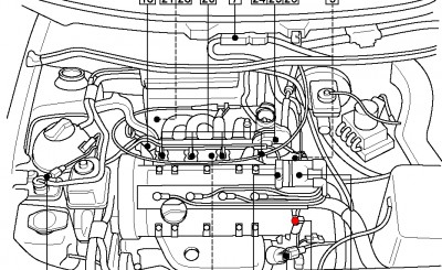

Колеги, имам въпросната грешка и се чудя от какъв точно датчик е?

Температурния сензор се сваля и се измерва на място, от там се разбира работи или не. Ако работи, се разкача буксата му от единия край и се разкача и буксата на ЕКУ. Измерват се кабелите му за късо съединение. Ако няма такова, проблем в ЕКУ. Проверява се информацията която ЕКУ изпраща към таблото, ако информацията е правилна, проблем в табло с показания. Всичко това подлежи на ремонт.

Благодаря ти колега, къде се намира точно този датчик?

В прикачения файл е отбелязано с червено, къде се намира датчика.

Много благодаря колега, този датчик какво точно прави?

Подава информация към ЕКУ-то и уреда на таблото.
