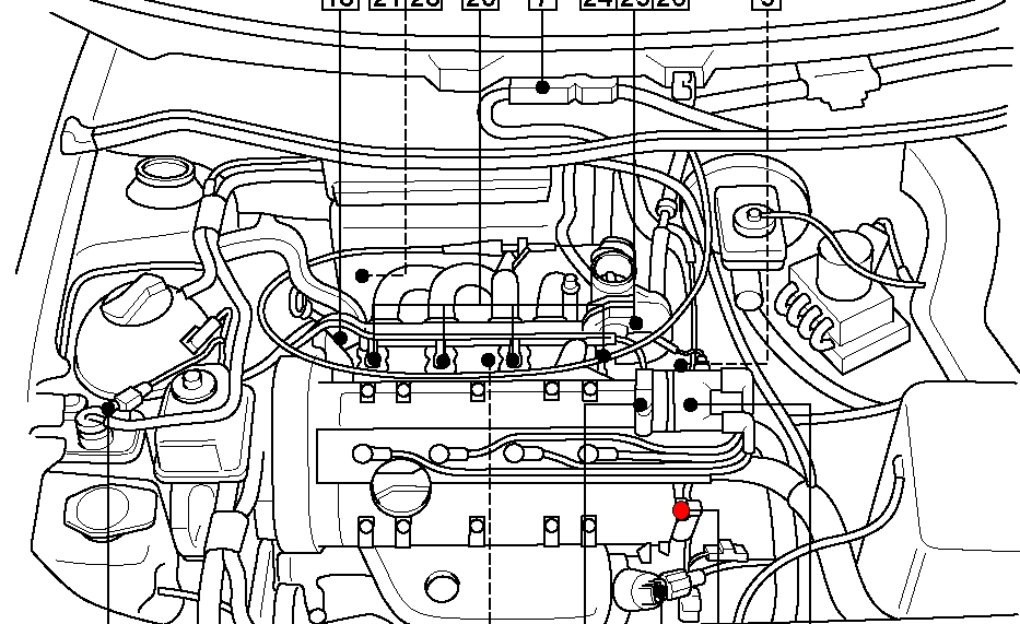

Колеги, имам въпросната грешка и се чудя от какъв точно датчик е?
megatronS
Мнения: 1037
Регистриран на: Съб 14 юни 2014 9:08
Автомобил: Space Shuttle
Re: Проблеми с неотчитащи уреди по таблото Голф 4
Мнениеот megatronS » Пон 20 ное 2017 11:59
Температурния сензор се сваля и се измерва на място, от там се разбира работи или не. Ако работи, се разкача буксата му от единия край и се разкача и буксата на ЕКУ. Измерват се кабелите му за късо съединение. Ако няма такова, проблем в ЕКУ. Проверява се информацията която ЕКУ изпраща към таблото, ако информацията е правилна, проблем в табло с показания. Всичко това подлежи на ремонт.

Благодаря ти колега, къде се намира точно този датчик?
megatronS
Мнения: 1037
Мнениеот megatronS » Пон 20 ное 2017 15:49
В прикачения файл е отбелязано с червено, къде се намира датчика.

Много благодаря колега, този датчик какво точно прави?
Zdravko Zankov
Мнения: 13621
Мнениеот Zdravko Zankov » Пон 20 ное 2017 16:34
Подава информация към ЕКУ-то и уреда на таблото.
