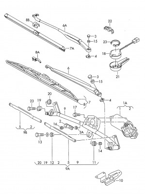

По-скоро пак ще блокират, без разглобяване, почистване и смазване на втулките, не става.

Колегата vanesto е прав и аз минах през тази процедура, като при мен от време на време се появяваше проблема, докато накрая не блокираха напълно. Като разглобих механизма, така се беше запекло всичко, че не знам, как изобщо моторчето е смогвало да завърти оста.

особено зле е положението с клеясването в алуминиевия корпус на изходящите осе/ където се монтират рамената на шлиците.Има О пръстен уж да уплътнява да не влиза вода по остта надолу, но с времето се изтрива и не уплътнява. Като влезе вода остта корозира силно . При демонтаж на механизма е добре да се смажат ябълковите съединения в полиамодните втулки /капачки/. Фабрично има смазка, но тя с времето изсъхва, прах и става шкурка. При силно износена ябълка или втулка - ябълковото съединение се разпада / ябълката излиза от капачката/. капачки става от друг механизъм. Да се внимава при набиването на капачката или ябълката в капачката - да не се спука капачката.
Пролетта я правих тази процедура при мен. 15 лв цял механизъм без ел.двигателя .Но има различни модели механизми според годината Принципа е един и същи за VW.

Правих я аз процедурата миналия месец, но при мен само на шоф. чистачка втулката беше яко клеясала и не се движеше на ръка, съответно моторчето блокираше. Избих оста с чук на менгеме, почистих всичко, смазах и сега се движат като луди чистачките. Не успях да счупя нищо.

Сложи ли о-пръстен на оста?
Ако не си сложил до 6 месеца ще блокира отново.

Единият о-пръстен ми остана :icon_lol , ама не разбрах от коя ос е, щото вече бях сглобил всичко и не ми се разглобяваше. Като блокира ще го оправя, вече му знам цаката.

Може ли да ми кажете кой номер е уплатняващия о пръстен ?
