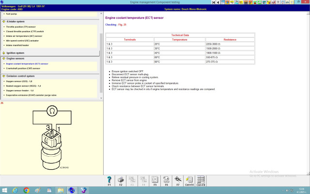

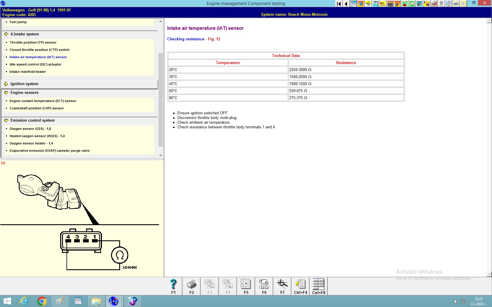

Ако се пита за датчик за антифриза - по спомен на 90гр. трябва да дава около 200 ома съпротивление. Тези монота дали нямаха датчик за входящия въздух в смукателния колектор? Провери и него, ако има такъв.

Изчетох почти всичко във форума, страшно разнообразие на датчици... Ще пада голямо четене, тъй като за мен VW е нова марка... В горната половина на моното виждам само регулатора на налягането и горивната дюза. Да не би датчикът за вход. в-х да е на друго място? Ако имаш някоя снимка, е добре дошла...

Измерих следните стойности, но на студен двигател 6-7°С: темп. датчик (4 клеми) 1-3: 4510 ома, 2-4: 2190 ома; датчик вход. в-х, 1-4: 1770 ома. Утре ще меря на загрял двигател и работна температура. Иначе на таблото стрелката показва около 85-90°С. Като гледам данните, те отговарят пропорционално на тези от таблиците, но утре ще се види. Засега изглежда двата датчика да са наред. Как по дяволите се вади този с 4-те клеми, не се вижда резба по снимките, да не би да е със скоба и просто да се измъква?

Съпротивленията, които измерих са следните в омове:
70 гр. С 80 гр. С
Темп. датчик с 4 клеми: 1-3 150-160-170 112-114-115 (промяна след изчакване 2-3 минути)
2-4 310-335-350 230-243-245 (промяна след изчакване 2-3 минути)
Dатчик вход. в-х/гор. дюза: 1-4 3150-7300 8600-10000 (промяна след изчакване 2-3 минути)
2-3 1,80 1,92
Май се очертава по-сериозен проблем с вход. в-х (1-4) и малко по-лек с темп. към компа (1-3). Но и дюзата (2-3) май трябва да е 1.2-1.6 ома... Може ли някой да изкаже мнение?

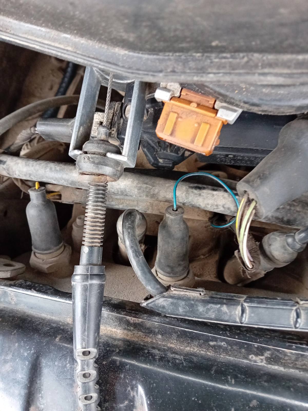

Колеги, не мога да открия нищо за тези 2 датчика - едноклемови с жълтия и синия кабел. Прегледах 3 ръководства на 3 езика и няма нищо за тях. Може ли някой да помогне?

Налягане на маслото.

А-а, интересно! И двата ли? При VW явно са горе в главата, при Форд, Опел, Тойота обикновена са някъде по блока на средна височина... Благодаря! А този синия ми даде съпротивление 0,04 ома... Това нормално ли е?

Тях не ги гледай изобщо. Не са свързани с проблема. На този блок са там - един за ниското и един за високото налягане на маслото са.
