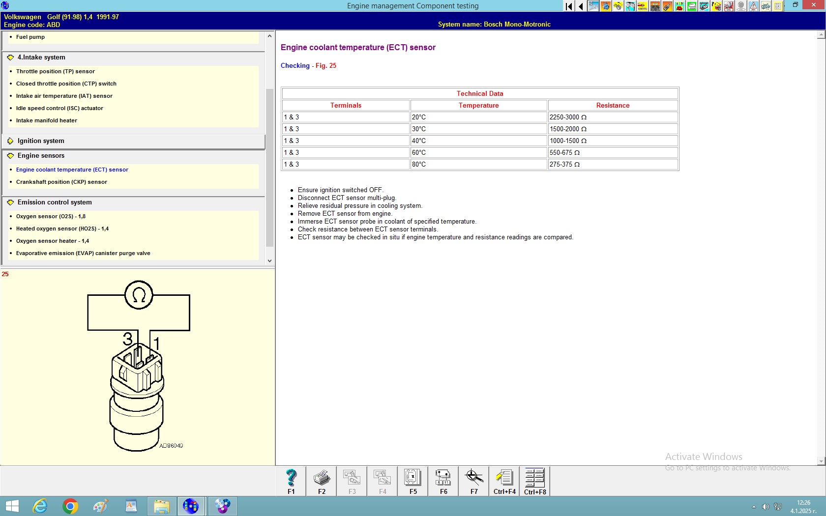

Ако се пита за датчик за антифриза - по спомен на 90гр. трябва да дава около 200 ома съпротивление. Тези монота дали нямаха датчик за входящия въздух в смукателния колектор? Провери и него, ако има такъв.

Изчетох почти всичко във форума, страшно разнообразие на датчици... Ще пада голямо четене, тъй като за мен VW е нова марка... В горната половина на моното виждам само регулатора на налягането и горивната дюза. Да не би датчикът за вход. в-х да е на друго място? Ако имаш някоя снимка, е добре дошла...

Благодаря за реакцията и данните, като спре да вали, ще почвам да меря... :beer Измерих следните стойности, но на студен двигател 6-7°С: темп. датчик (4 клеми) 1-3: 4510 ома, 2-4: 2190 ома; датчик вход. в-х, 1-4: 1770 ома. Утре ще меря на загрял двигател и работна температура. Иначе на таблото стрелката показва около 85-90°С. Като гледам данните, те отговарят пропорционално на тези от таблиците, но утре ще се види. Засега изглежда двата датчика да са наред. Как по дяволите се вади този с 4-те клеми, не се вижда резба по снимките, да не би да е със скоба и просто да се измъква?
