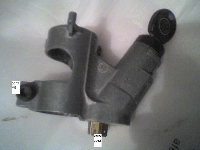

Алуминиевата джаджа се казва конзола на кормилния прът и се вади без скоба след като се развие болта (М8 с вътрешен шестостен), който я крепи. Ключа трябва да е положение "на контакт" и волана не трябва да е заключен. Скобата ти трябва да извадиш втулката, която е набита на кормилния прът защото без да я извадиш лагера не може да се изхлузи от кормилния прът. Не е сигурно, че имаш такава втулка, аз например нямам. Клемореда е пластмасов и се намира в задната част на конзолата на кормилния прът, крепи се с едно болтче за кръстата отверка.
x15
Мнения: 718
Регистриран на: Сря 06 авг 2008 3:06
Re: VW Jetta 2 - Проблем със запалването - Клеморед
Мнениеот x15 » Пон 20 фев 2012 23:44
Егати "филма" е този клеморед scare
След описанията в тази тема най-накрая излезе!
http://www.vwclub.bg/forum/viewtopic.php?f=6&t=25895
Много ли е опечен клемореда ми? Ако го почистя и му сложа реле ще върши ли работа?
№2 се вади със скоба
a ако скобата се изплъзва от ръбчето може да защипете втулката (№2) под ръба с клещите показани по долу и да дърпате тях със скобата!
Последна промяна от x15 на Пет 24 фев 2012 22:00, променено общо 2 пъти.

Преди 8 години свалих моя клеморед без помощ от никой, разглобих го и го почистих (пълно разглобяване и почистване, не си спомням добре, но май и подкривих някаква пластина за по-добър контакт). Моя клеморед не правеше добър контакт за бобината, а не за стартера. Направих го клемореда да включва едно реле, а релето да подава ток към бобината и всичко си беше наред докато не пенсионирах голфа по съвсем други причини. Достатъчно си го разглобил, там за където питаш няма нищо за чистене, ако разглобиш и там просто ще можеш да извадиш отделните пластини и ще можеш да ги огледаш и почистиш по-добре, аз току що пак разглобих моя за да си припомня за какво става въпрос и не е трудно, но може и да не го чистиш там.
Щом си успял да го свалиш, значи вече си "спец" и дори да имаш някакъв проблем в бъдеще лесно ще го отстраниш, огледай внимателно и го слагай в колата. Ако сложиш реле през клемореда няма да минава толкова голям ток за стартера, а съвсем слаб ток за релето и дори малко живот да е останал в пластините ще е достатъчен за още десетки години.
Поне на снимките клемореда изглежда отлично. Има ли разтопено някъде по пластмасовите части? Ако няма направо го слагай.
