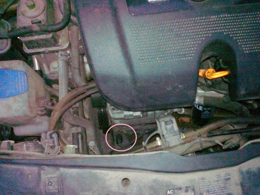

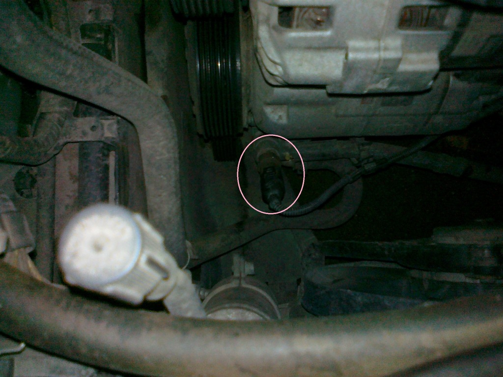

Колеги, проблема мисля, че е отстранен. Вече близо седмица паля без проблем и прекъсването на празен ход и при ускорение изчезна.
Миналата година на сестра ми колата й имаше подобен проблем и се оказа, че буксата на някакъв датчик за положението на волана беше пълна с масло, в следствие на което се окъсявало и подава на компютъра сигнал, че волана е навит в пълна позиция и за да се компенсира загубата на мощност на двигателя заради хидравличната помпа, към него се подава повече гориво(по спомен го казвам това, може и да съм объркал нещо в изразяването).
Та случайно отворих тази букса и какво да видя- пълна до горе с хидравлично масло. Попих го, избърсах всичко и след като я закачих наново, всичко изчезна.
Довечера ще кача и една снимка за положението на датчика.
Сега ми е интересно от къде се е взело това масло, при положение, че буксата й до сега не се е напълнила отново(вече година)(ще проверя и моята след месец), а сме се засичали при един и същи майстор :gruebel

Мнениеот vnkostadinov » Пон 17 сеп 2012 18:53
Колеги, ето ви 2 снимки :)
:beer
