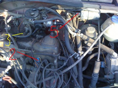

Тази процедура я бях чел в ръководството "Haynes" и си е за VW. Съгласен съм, че се самообезвъздушават през дренажа на казанчето, аз лично предпочитам с тази си процедура за по-сигурно и както казва колегата като се включи перката ако има въздух си избълбуква, при мен първия път сигурно едно 1/2л. ги изхвръли.
А и казанчето ми е от тези сферичните - колата е с карбуратор.
