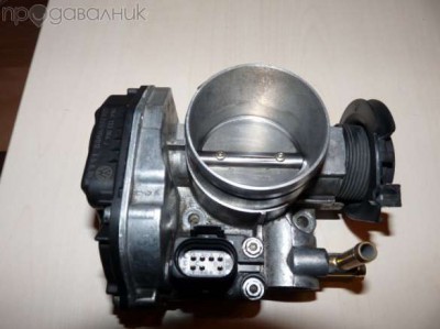

Ами на АФТ стъпковия е зад дросела ,отворих го видях 2 писти и малко забчатки всичко беше добре, пистите не бяха надрани вътре беше чисто никави боклуци или дори прах и го затворих .то какво да му чистя .И затова провам сега с добявка.

И как по-точно го отвори като е направен да не се отваря :question

Има пластмасов капак .

Черия капак в ляво. там са пистите .
