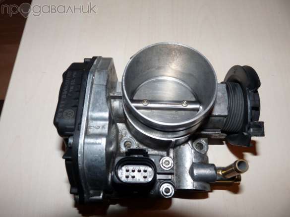

astrata написа:Колега аз се белосвам един голф 3 100 коня АФТ сас газова обикновена.сутрин като се опитам да запаля гасне като загрее работи нормално , чистил съм дебитомет .дросел ,нови свещи,двете гарнитури на всмукателен колектор ,датчик на температурата на антифриза,дистрибуторна капачка и палец ,няма грешки на диагностика с комп,не дърпа въздух проверявахме със српей,Остава замърсени дюзи от газта ,защото каквото сменя все е оригинал от завода .Накрая я занесох на елкон и му казох какво съм сменил, майстора каза да пробвам със добавка за почистване на инжекцията, да покарам само на бензин да израсходвам един резервоар и ако не се оправи да почне той да я мята .Станах от направи си сам .Така че ако имаш газова пробвай с добавка за инжекция.
Никаде не видях да си написал стъпков мотор :rolleyes . Като не държи обороти на студен двигател от там се почва. А на автора на темата двама сме му писали за него. Има теми как се чисти. Евтино, не отнема много време и доста често помага.
Ами на АФТ стъпковия е зад дросела ,отворих го видях 2 писти и малко забчатки всичко беше добре, пистите не бяха надрани вътре беше чисто никави боклуци или дори прах и го затворих .то какво да му чистя .И затова провам сега с добявка.
И как по-точно го отвори като е направен да не се отваря :question

Мнениеот astrata » Пет 01 мар 2013 18:01
Има пластмасов капак .

Мнениеот astrata » Пет 01 мар 2013 21:33
Черия капак в ляво. там са пистите .
