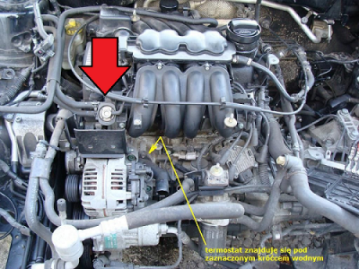

Значи съмненията водят за механичен проблем!
Маркуча на картерните пари отгоре при капачката за маслото - наред ли е ?
Най-вече зе закъсва от долу, и не се вижда.

Колега може ли повече информациа за този маркуч?смисъл къде се намира и ако може някаква снимка защото 99% може да е от него поради факта че като застудее събира кондензи в капачката за маслото и мисля че проблема е точно с такова естество

Re: Придърпване около 2000оборота MK4 AKL
Мнениеот alex_7656 » Пон 27 май 2013 9:56
