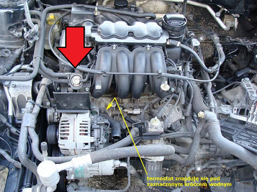

Колата е с ГИ.проблема го има и на двете.всичко което съм сменил съм го купувал от форума.на диагностика ми дава проблем в ламда сондата.като я откача тя минава в авариен режим и ако проблема е от нея трябва да изчезне нали?а той си остава затова я отписах.а колега кой е този клапан и къде е?(Затапване на ЕГР клапан? При приятел това помогна.)Това ли е клапана?и ако е той как се запушва?

Това е вакуум регулатора за горивото, но като гледам ти май нямаш ЕГР. Намира се в дясно на двигателя, лъскав е.
