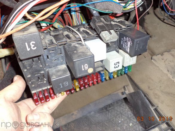

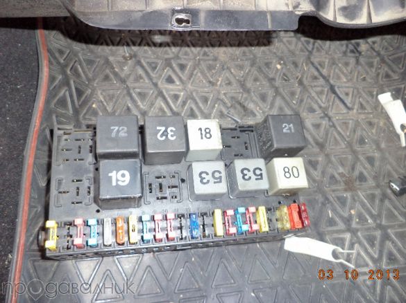

колеги има развитие но пак проблем свалих моята инсталация и сложих тази от ПБ-то но няма искра на свещите и имам самнение да не би да е някое реле от таблото с бушони ето моето и на пб-то то си личи кое е на колата моето е с инстацията някои ако може да помогне ще съм благодарен :bowdown

колеги смених и бушонните табла но пак резултат нулев няма ток от бобината към делкото сменях и бобината пак нищо , смених и комутатора, някои ако има идея от какво е да пише или какво трябва да проверя защото аз се изчерпах от към идеи . :stumm
